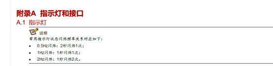

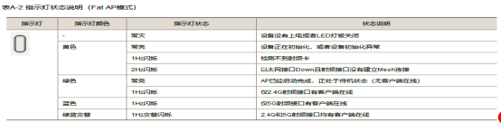

2、确认ap 是否上电;(远程确认方式、本地现场确认方式)
1)远程确认,可以通过 查看 ap 的 Mac  ,看一下同二层的设备,比如poe 交换机,端口是否学习到ap Mac ,poe 连接ap 的端口 是否up、poe 端口是否开启供电(poe enalbe)
等等,来辅助我们确认ap 是否正常加电;
1)现场确认,通过查看ap 指示灯的状态,看是否上电;
