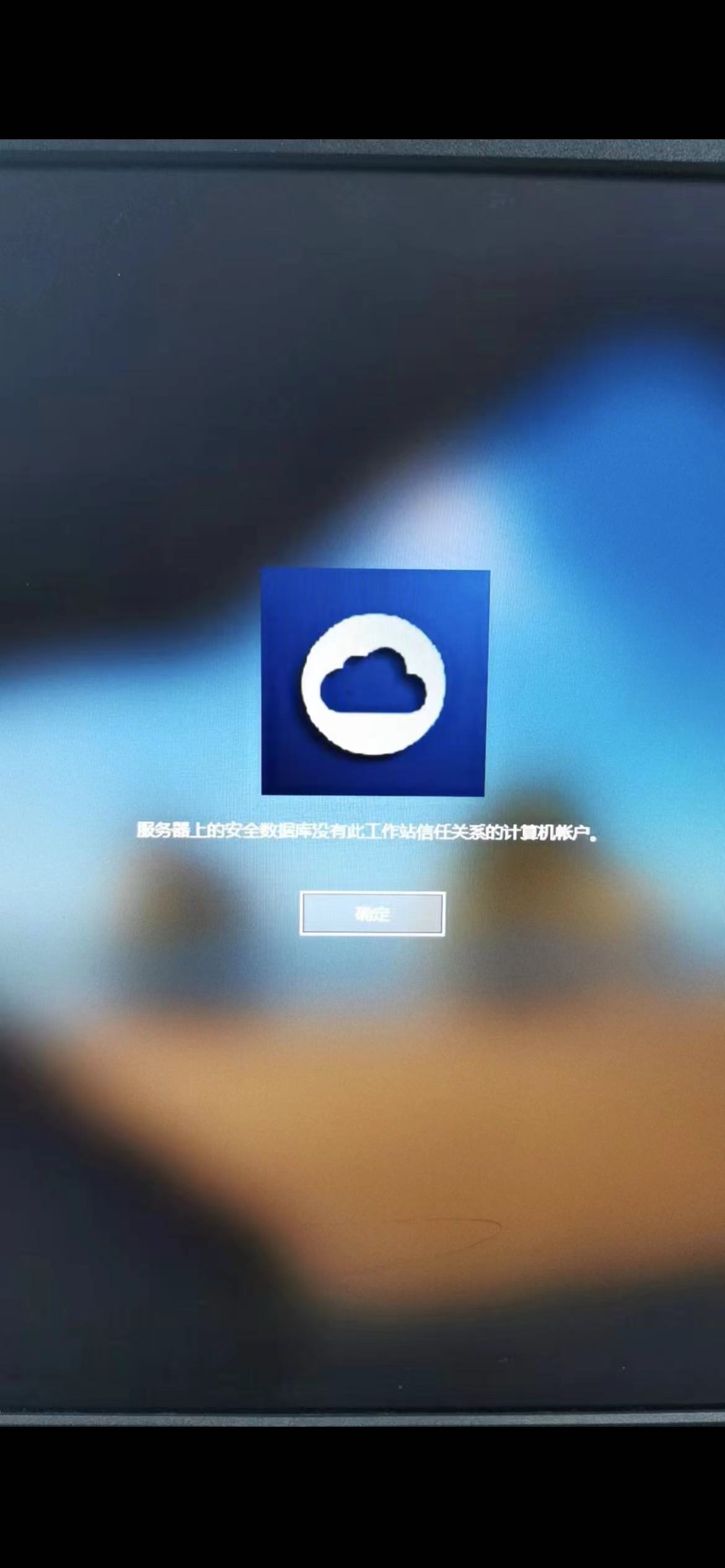

云桌面胖终端重启后域账户无法登录,重启前正常
2023-06-29提问
  • 1收藏,1686浏览
云桌面胖终端更新镜像,更新后正常登录,重启后域账户无法登录,重启前登录正常
您好,前面加域了吗?
举例:
用户就变为:work/administrator
从administrator登进去看是已经加域成功了
zhiliao_WgnWYn 发表时间:2023-06-29 更多>>
粉丝:114人 关注:1人
本地账号登录正常吗?如果本地账户登录正常就是存在拖域的情况。
客户这边都是域账户,没有设置本地桌面池。主要是重启一下就登不进去了
粉丝:44人 关注:0人
像是脱域了,原因有很多种。总之是域控那边丢失了这个计算机的信任关系,
断网用本地账户登进去,然后再接入网络,
打开poweshell(管理员)输入:
Reset-ComputerMachinePassword -Server ***.*** -Credential domain\Temp
用来重设计算机账户↑,可以尝试一下,
其中的***.***是AD域名,最后的temp得是domain admin成员的账号,输入完后会弹出输入密码的提示框,此时输入Temp这个账户的密码即可。(此方法可50%可能性解决,更快。)
如果上述方法不行,就得进PE,或者其他方式进去把本地添加个管理员,然后用本地账户登进去,重新加域,即可。(此方法100%可解决,但需要操作更多,更慢。)
