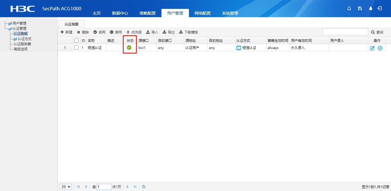

大家好,咨询个ACG作上网短信认证的问题,出口是防火墙,ACG位于核心交换机和防火墙之间,做网桥模式部署,给无线网段的用户做短信认证,配置了短信认证策略,以及短信认证配置(对接了短信网关平台),之前终端连上无线以后,都是可以弹出认证窗口,然后输入短信认证码上网,现在配置没有做任何变动,终端连上无线以后,直接就获取到ip上网了,没有弹出短信认证的portal界面,可能是什么原因导致的?

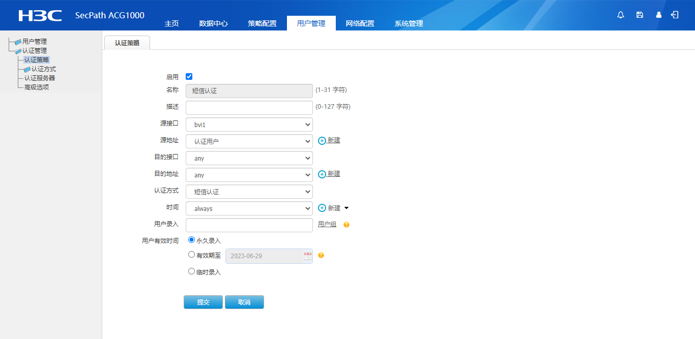

(1)认证策略配置

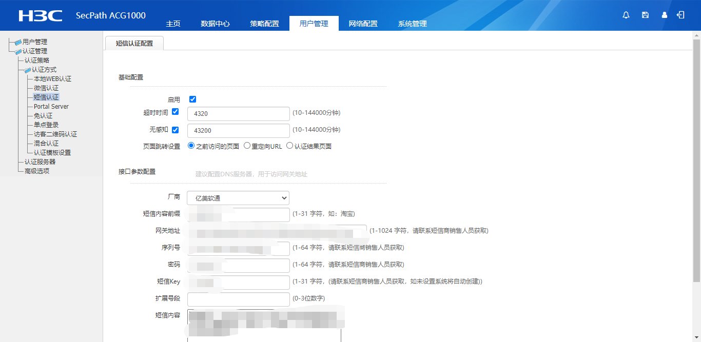

(2)短信认证,也就是对接短信网关的配置

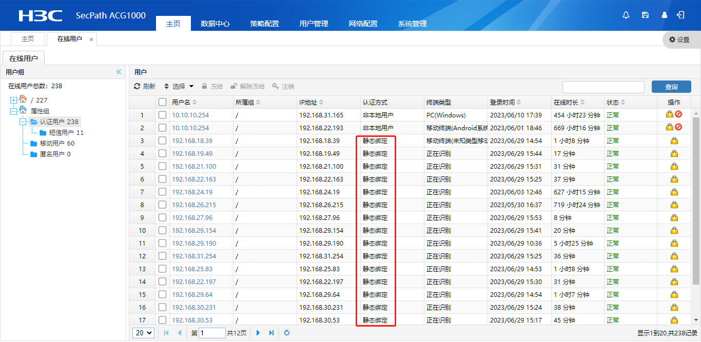

(3)现在看用户直接上线了,之前正常的时候,通过短信认证上线的,“用户名”会显示手机号,“所属组”是短信用户,“认证方式”是短信认证,现在看全是“静态绑定”
导致以上结果可能是什么原因造成的?
