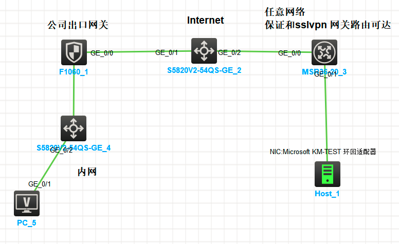

模拟器内的sslvpn拨号器在哪里打开
粉丝:45人 关注:3人
使用防火墙开启sslvpn 配置:
添加一个host  主机桥接 自己电脑的loopback 网卡

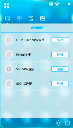

自己电脑安装一个inode 客户端
就可以实现sslvpn 拨号
模拟器:
iNode:
