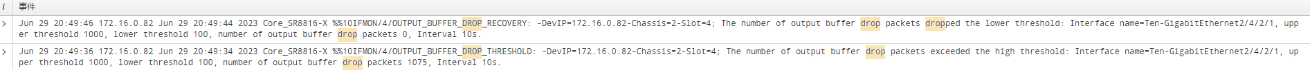

为什么会超出现上限和下限导致出现的丢包?需要如何排查

49.12  OUTPUT_BUFFER_DROP_THRESHOLD
日志内容
The number of output buffer drop packets exceeded the upper threshold: Interface name=[STRING], upper threshold=[UINT32], lower threshold=1000, number of outout buffer drop packets=[UINT64], interval=[UINT32]s.
参数解释
$1:接口名称
$2:告警上限阈值
$3:告警下限阈值
$4:最近一次统计周期内出方向缓冲区的丢失报文数量
$5:出方向缓冲区的丢失报文的收集和比较时间间隔,单位为秒
日志等级
4
举例
IFMON/4/OUTPUT_BUFFER_DROP_THRESHOLD: The number of output buffer drop packets exceeded the upper threshold: Interface name=GigabitEthernet0/0/2, upper threshold=5000, lower threshold=1000, number of inout buffer drop packets=25552, interval=30s.
日志说明
在单位统计周期中,出方向缓冲区的丢失报文数量高于上限阈值时会产生该日志。一般产生的原因可能是设置的阈值不合理或数据在传输过程丢失报文数量增多
处理建议
·     检查配置的上限阈值是否合理
·     检查链路环境质量是否良好
