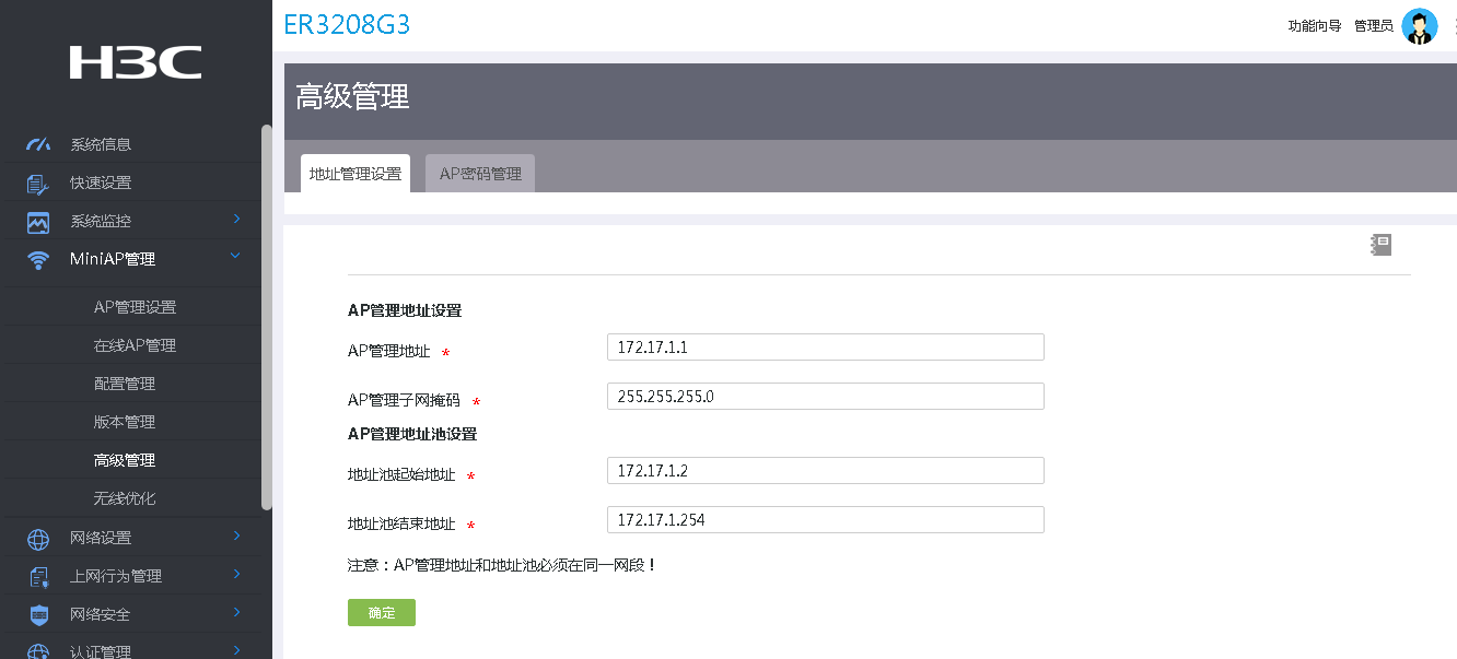

ER3208G3 + mini ap A61 1500+mini AX60-S 能不能统一管理无线SSID设置?
网关是192.168.0.254     AP管理地址池要不要修改?
可以统一管理无线SSID,参考:6.4.3 配置模板管理
管理地址改不改,具体根据现场规划来决定
好的,感谢大神!

内网网段是 192.168.0.2-192.168.0.254
zhiliao_3bAJVX 发表时间:2023-06-30
那就改一下
zhiliao_sEUyB 发表时间:2023-06-30
不改行不行?我改的时候提示:DHCP的IP地址冲突。
ER3208G3 路由器开启DHCP范围 192.168.0.2-192.168.0.254
可以不改,网络通,ap能上线就可以
好的
AP地址范围:172.17.1.2-172.17.1.254 会不会影响网路故障的?
不冲突就不会影响
好的,感谢大神!
