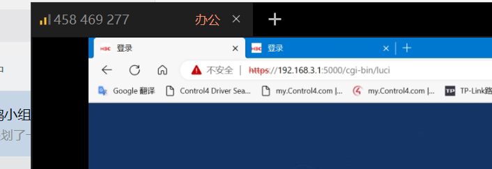

当前的路由器使用的http登录还是https登录呀,https改了端口是5000,但是为什么当前https有一条横线,https应该不会提示不安全
具体是http还是https要看设备怎么配置的了,现在是https登陆的。
https就是这样显示的 正常的

路由器登录是用的https,HTTPS=HTTPS+SSL证书,出现https上有一条横线,主要有以下2个原因:
1、该网站使用了非法的SSL证书,或者说使用了不受浏览器信任的SSL证书,比如自签名SSL证书。网络设备的证书往往都是自签的,所以这个是正常现象。
2、该网站的SSL证书过期,也会出现你描述的情况。
这个是正常的现象,说明用的https的方式登录的。
只要设备能正常WEB登录就好。
如果确实担心设备安全问题,可以配置登录IP限制和密码策略。
