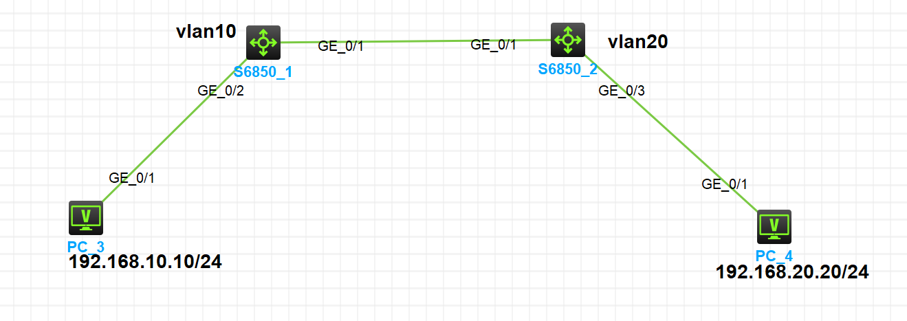

感恩家银,,1口级联做trunk。  左侧2口和右侧3口都是access  ,端口地址分别是  192.168.10.1/24   192.168.20.1/24  为啥PCping不通
这俩地址不是一个网段,网关在哪?
网关都配置到一台设备就通了,网关在不同设备的话 需要写路由打通
静态路由可以的

网关起在各自端口上,路由是静态路由吗
去码头整点薯条吃吃 发表时间:2023-06-30
静态路由可以的
zhiliao_sEUyB 发表时间:2023-06-30

根据你的描述,2个pc属于不同的vlan和IP子网,且跨设备通信,因此需要路由互通,才能ping通。建议按照如下步骤检查配置:
1.S6850-1和S6850-2交换机上是否配置对应的vlan 10 和 vlan 20的网关和路由,配置命令:
S6850-1:
inter vlan 10
ip add 192.168.10.254 24
ip route stat 192.168.20.0 24 192.168.20.254
S6850-2:
inter vlan 20
ip add 192.168.20.254 24
ip route stat 192.168.10.0 24 192.168.10.254
2.在2台pc上需要指定各自的网关192.168.10.254和192.168.20.254
3.交换机连接PC的接口使用的access模式,access指定的vlan是否正确,正确应该为:
S6850-1:
int g1/0/2
port acc vlan 10
S6850-2:
int g1/0/3
port acc vlan 20
4.交换机互联接口为trunk,是否放行vlan10 和vlan 20
S6850-1、S6850-2:
int g1/0/1
port tr per vlan 10 20
回复六月的雨:
不通 接口也up了
去码头整点薯条吃吃 发表时间:2023-06-30 更多>>
哥 按照你说的试了 不行 你这跟我之前想的差不多 但是就是不通
配置了网关,网关能ping通吗?交换机的接口都UP了吗?
六月的雨 发表时间:2023-06-30
