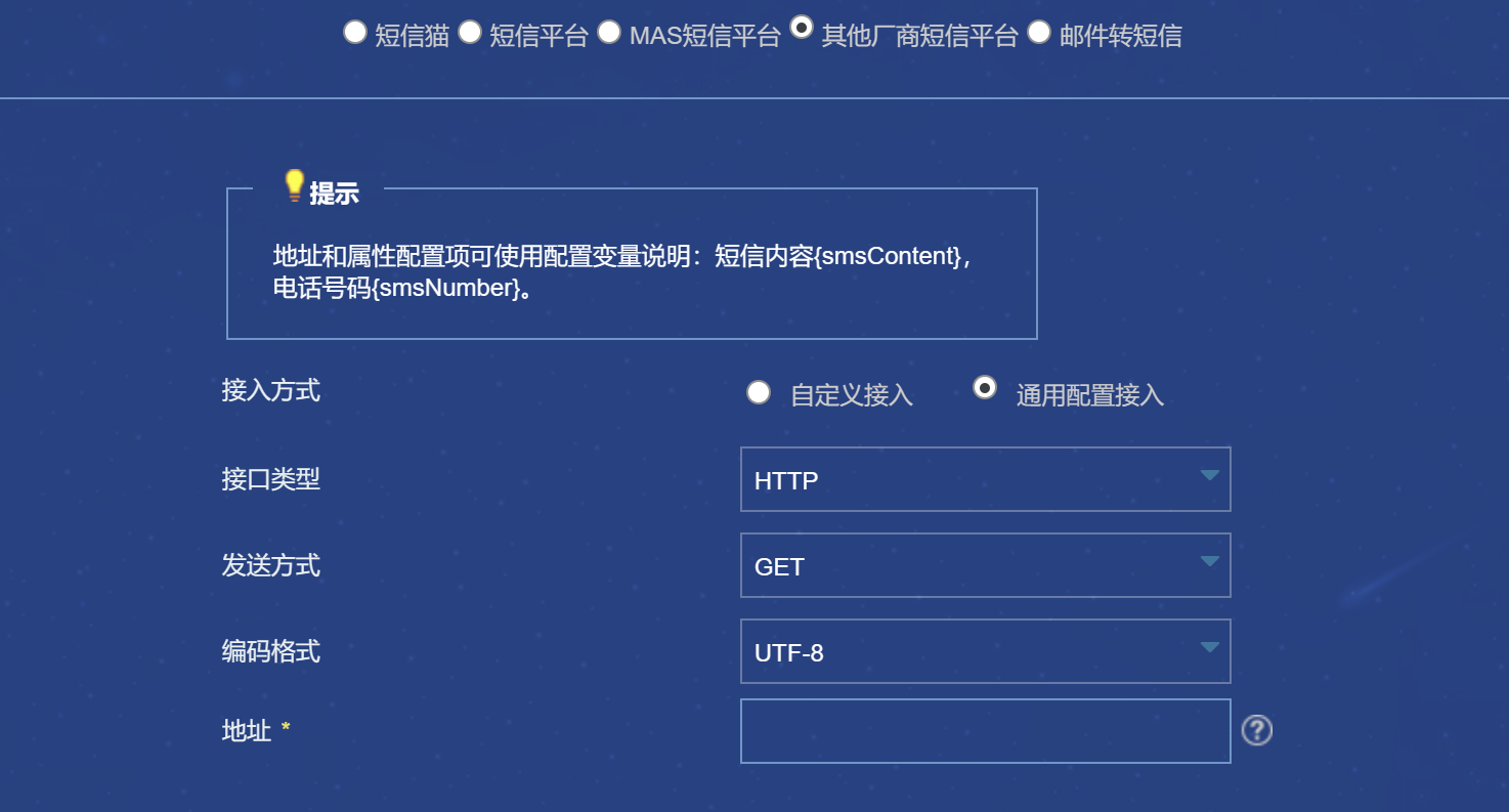

短信 通用配置接入,这里面配置
这个发送对应url的get,平台去发送短信,那动态密码IMC这边怎么接收呢,是请求对应URL后需要返回什么参数,客户那边在做第三方对接,他们需要回什么动态密码么

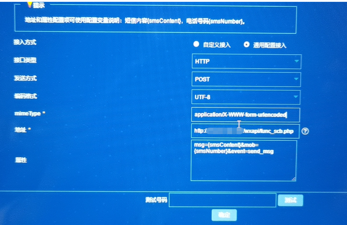

需要联系短信运营商对接参数,类似这样
