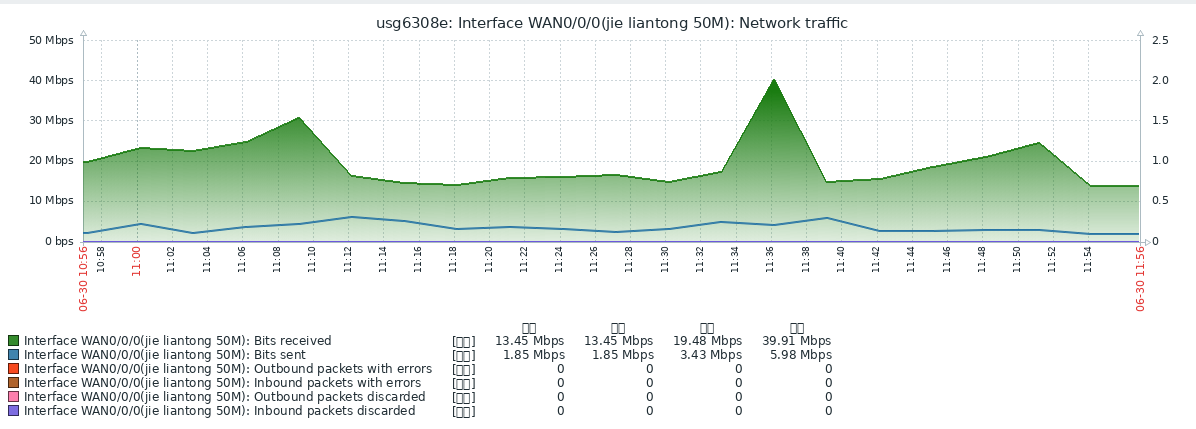

装一个zabbix吧,gr3200配置snmp,通过zabbix进行监控,可以准确监测出外网接口的带宽情况,如下图,我单位装的50M的带宽,峰值的时候最多50兆,这样先可以排除运营商的问题,再下一步检查局域网的问题
