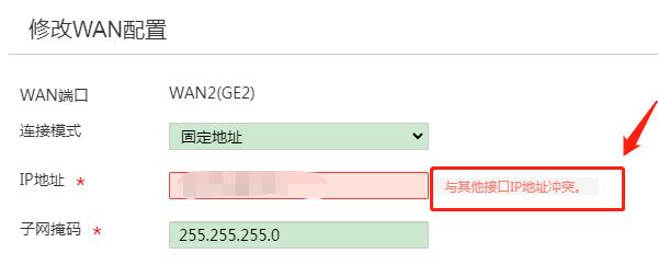

MSR3610 多wan口配置提示 与其他接口IP地址冲突。
2023-06-30提问
  • 0收藏,2038浏览
运营商给的两个固定IP是同一网段的,配置的时候IP提示冲突该怎么处理?
粉丝:44人 关注:0人
两个固定IP是同一条线路吧,不能这样配置,
你只能选择其中一个,
想同时使用,就必须写nat address-group
配置举例:
nat address-group 10  //创建nat地址池
 address 222.73.125.117 222.73.125.120   //指定公网IP范围。起始 结束
interface GigabitEthernet 0/0
nat outbound 3001 address-group 10 //外网口nat调用公网IP地址组。

是同一条线路,办理的两条专线,给了两个IP
zhiliao_UJNPJu 发表时间:2023-06-30
两个IP都想用的话,要么像我上面说的方法,要么就单独再找一台路由器,把另外那个IP配置到另一台路由器上。

回复悲剧塔:
加个路由器中间转一下吗,换个IP?
这是野路子。不是正常的方式,建议使用我回答里面写的address -group,正常就是这样做的,。

不能使用同网段的地址
粉丝:45人 关注:3人
用一个就可以了,另一个留作他用吧;
运营商的带宽和你配置的互联ip 多少没关系的,不影响;
有服务器的话,用静态映射吧;
或者配置 nat 地址池都用了;
