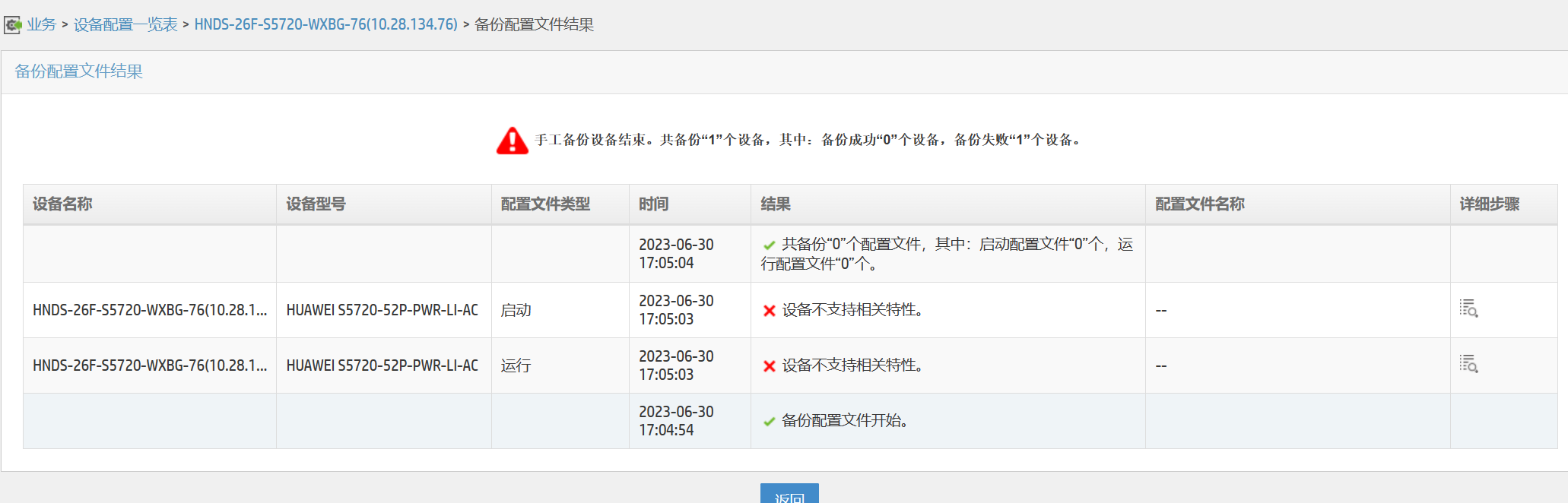

imc无法自动备份华为交换机配置
2023-06-30提问
  • 0收藏,1910浏览

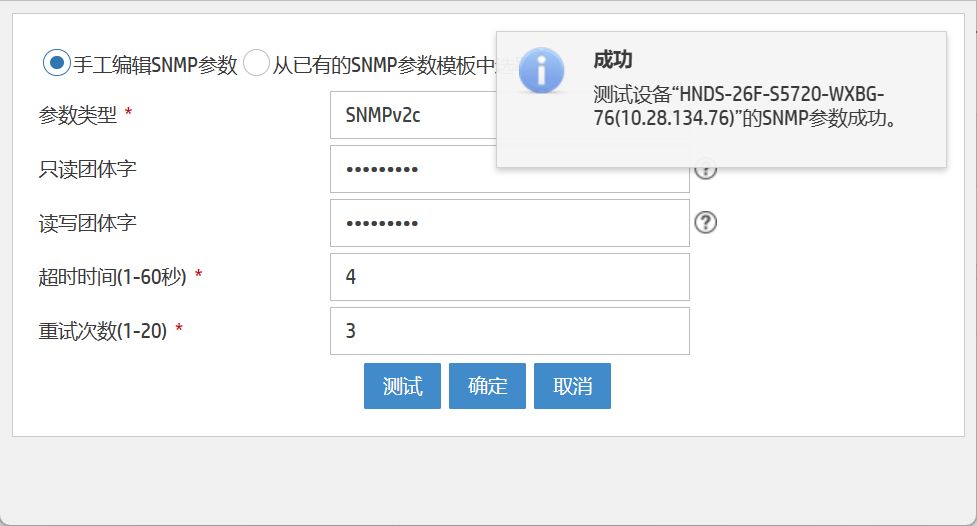

imc版本iMC PLAT 7.2 (E0403P10),之前添加华为交换机5720的时候就发现无法自动识别出设备型号,后来通过oid添加设备型号后能识别了,但是仍然无法自动备份配置文件,snmp检查是成功的,各位大佬们求助一下怎么解决

可以用ctl的方式 输入命令备份
