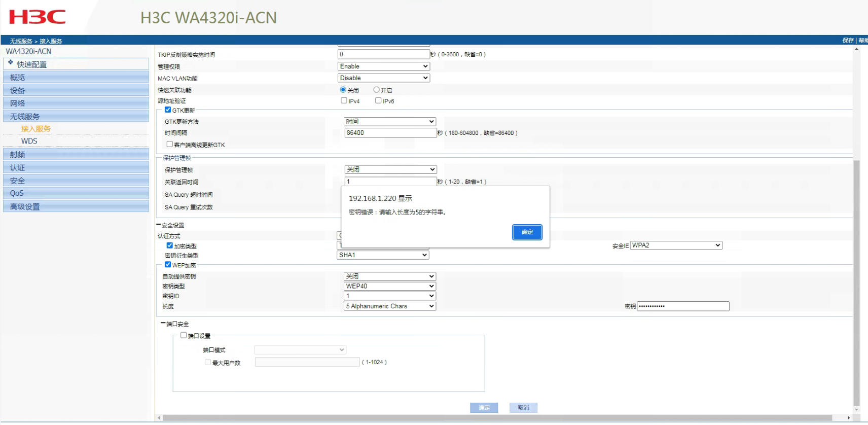

wa4320i-acn刷成FAT模式了,无线信号都建立好了,但是不能修改 10位的密码,求解决

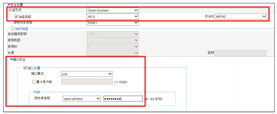

您好,请参考v5 版本胖ap 加密设置:
如下:
展开“安全设置”,“认证方式”选中 open-system,勾选“加密类型”、下拉菜单选择 AES,“安全 IE”选择 WPA2。展开“端口安全”,勾选“端口设置”,“端口模式”选择 PSK,PSK 预共享密钥选择 pass-phrase,填入密码后点击确定。
由于您的图片挡住了,看不到,您对比一下,预共享密钥配置是在端口安全选型中配置实现的;
粉丝:5人 关注:0人
http://www.h3c.com/cn/d_202001/1265346_30005_0.htm#_Toc531253605
无线服务,2.4.3参考案例
