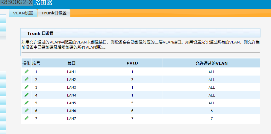

1、同VLAN的机器可以互访
2、不同VLAN的机器可以和其它VLAN网关通信,无法访问其它VLAN下的设备
3、PC未开启防火墙,未经过交换机,两个PC直连路由的LAN1和LAN2口分属两个VLAN,无法互访
4、Trunk 设置的允许所有VLAN通过

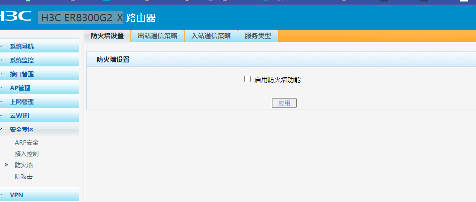

检查下PC终端的防火墙是不是开启了,需要关闭
配置应该没啥问题,这个得打400进一步判断了,可能版本问题了
新时代农民工 发表时间:2023-07-01 更多>>
pc未开启防火墙,问题描述中已经提过
打工魂 发表时间:2023-07-01

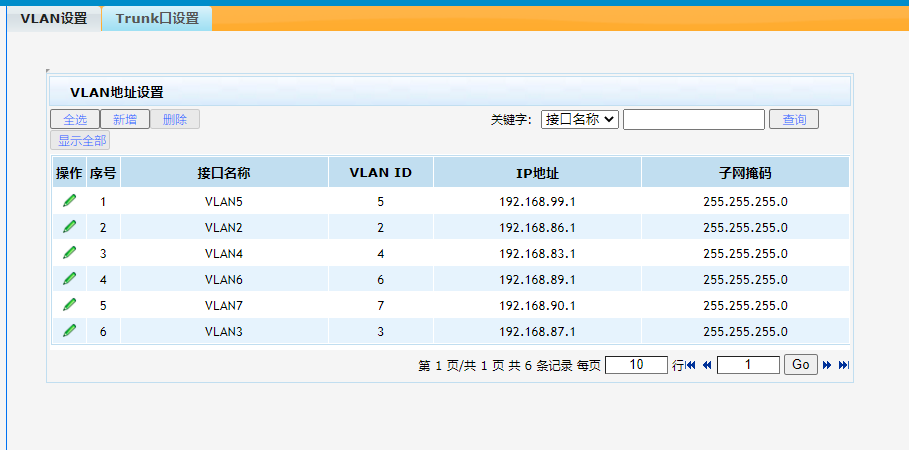

看了您的配置:
1、你的pc连接的lan 1 / lan 2
lan1 配置方式为trunk PVID 1  ,此pc 需要配置的ip 为 vlan 1 的 ip地址、
lan 2 配置方式为trunk pvid 2 , 连接此端口的pc ip 应该配置为 192.168.86.1 /24
而你的路由并没有设置 vlan 1 的ip地址段,和网关;
所以不会通;
你测试连接pc 的端口使用的trunk 模式,pc 只接受不带vlan tag 的报文;使用的接口默认PVID 所属的vlan ;
经测试:找到原因:
配置了基于源地址、接口的策略路由、策略路由匹配生效直接从wan 口转发;造成内网之间互访不通;
看一看是否支持配置基于明细的策略路由;
或者配置:一个空节点优先匹配
V7交换机策略路由配置案例(命令行版)
创建策略路由,名称为aaa,节点为10,匹配acl 3001的数据流,不设置apply动作(如果不设置动作,则匹配到的数据转发时根据路由表来进行转,且不再匹配下一节点,配置这个节点的作用是实现内网不同网段之间互访的流量不匹配策略路由,达到可以互访的目的。备注:默认情况下,网关在路由器上的不同网段是可以互相访问的)。
在配置一个正常的策略路由节点匹配生效;

看下客户端网关配置了没?
看下路由器防火墙关了没?
