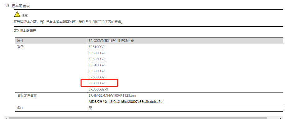

路由器升到最新版本,可以管理的
https://www.h3c.com/cn/d_202211/1719426_30005_0.htm
粉丝:45人 关注:3人

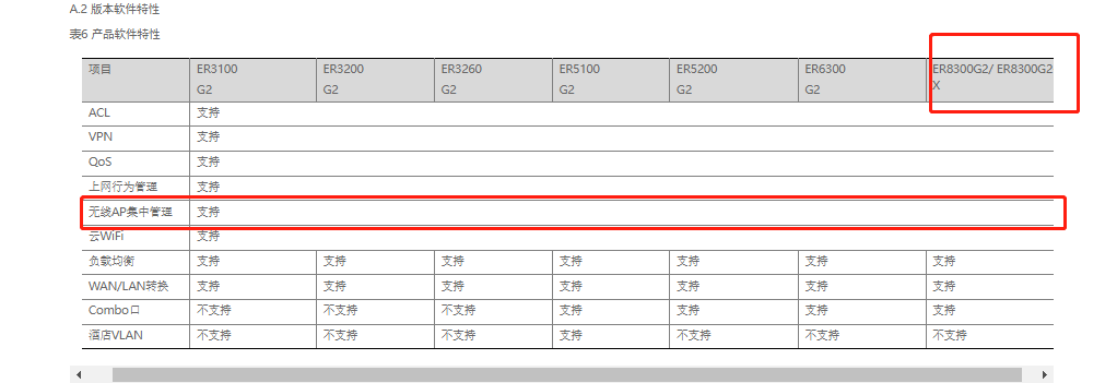

ER8300G2  请升级至最新版本:
软件版本支持管理ap
管理ap列表:
版本说明书里面有个配套fit ap列表,如果里面有就是支持的,没有就是不支持
