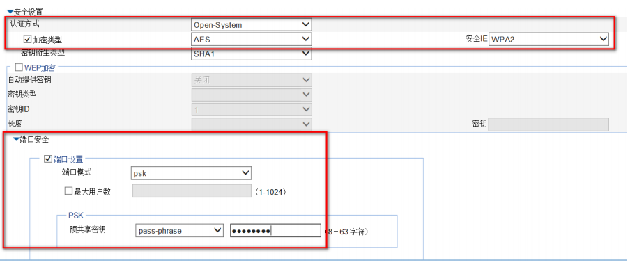

胖ap v5 版本设置加密:
#展开“安全设置”,“认证方式”选中 open-system,勾选“加密类型”、下拉菜单选择 AES,
“安全 IE”选择 WPA2。展开“端口安全”,勾选“端口设置”,“端口模式”选择 PSK,PSK 预
共享密钥选择 pass-phrase,填入密码后点击确定。

现在是wifi无密码连接,准备加一个密码,用Web打开后怎么设密码,我设置了后提示密码错误。

加密类型open-system.tkip .wpa psk pass-phrase 输入密码,一直不正确
请不要选择tkip ,tkip 加密为弱,T会提示加密不安全,易破解,并且只能支持速率协商至54M

我就是一样的设置,还是报密码错误,能否电话或微信指导一下,18983200003
zhiliao_NokOIs 知了小白
输入密码框只有6位一样,应该至少8位
普通的psk不能加密码,你需要改成radius认证的,或者新建WiFi
