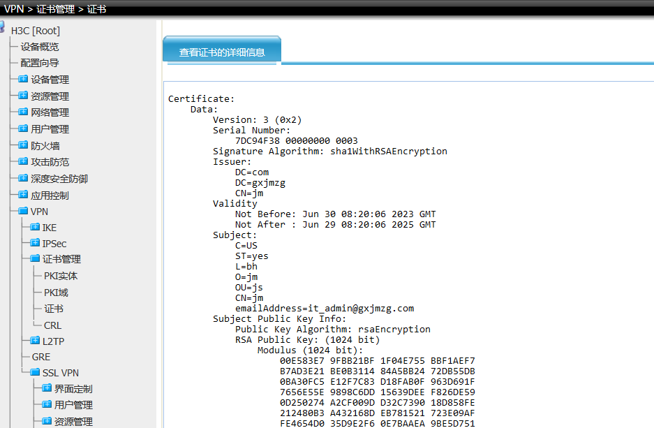

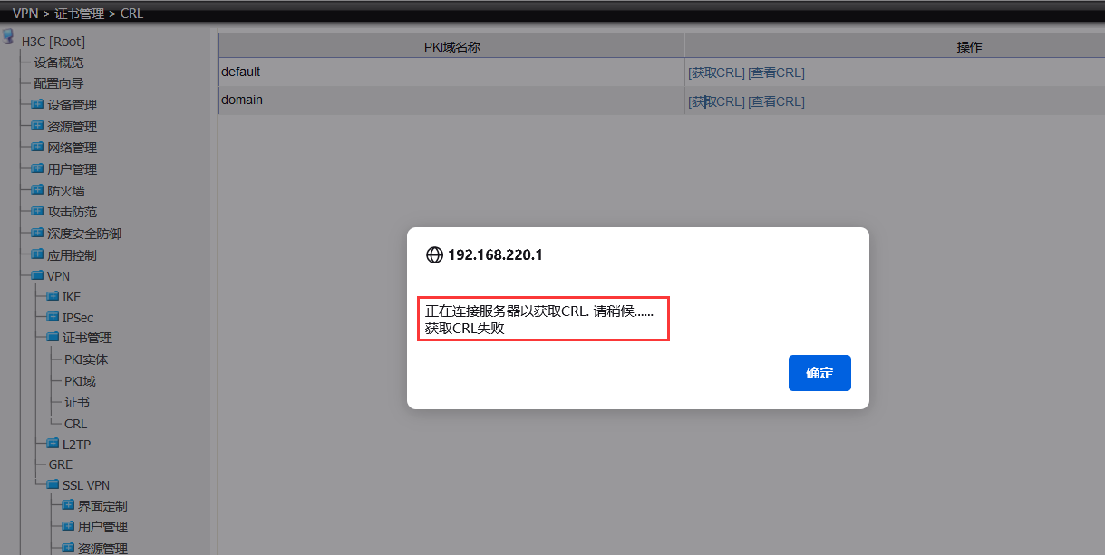

证书已经申请了,但获取CRL失败,是什么原因呢?

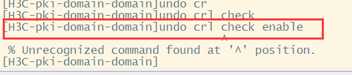

[H3C-pki-domain-domain]undo crl check enable 这个命令不起作用呢?F100-C-G的关闭命令是什么?

你这是早期V5的设备吧,试试 crl check disable

回复人间客:
[H3C]crl check disable ^ % Unrecognized command found at '^' position. [H3C]
zhiliao_B8KvNr 发表时间:2023-07-02
进入pki domain视图下
人间客 发表时间:2023-07-02
回复人间客:
可以了,刚刚没进到接口

回复人间客:
进去了,也执行命令成功了,但还是获取CRL失败。
那就得收诊断信息,抓包和debug信息分析了
人间客 发表时间:2023-07-02
zhiliao_B8KvNr 知了小白
那你就直接把防火墙配置dns、确保防火墙能联网,让它去验证好了
