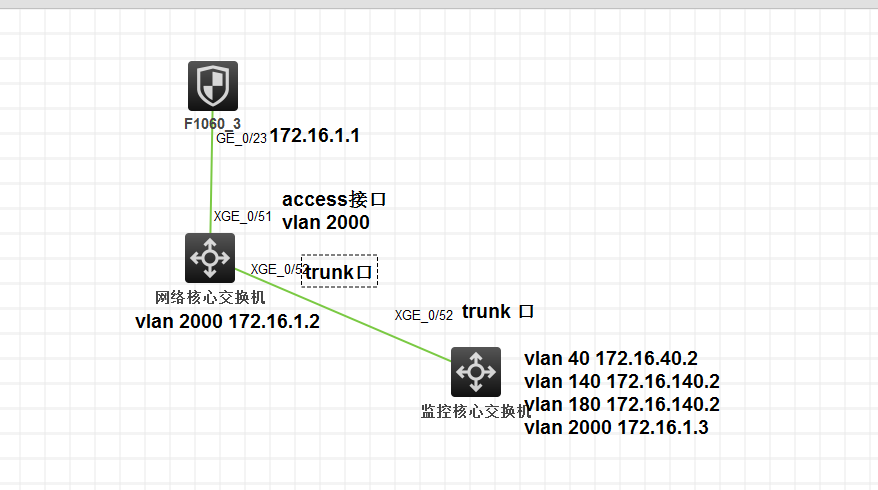

如下图所示网络架构:防火墙接口配置172.16.1.1与网络核心配置是vlan2000 ip地址是172.16.1.2互联,然后监控核心上有三个网段,分别为:172.16.40.x/172.16.150.x/172.16.180.x三个网段,网络核心与监控核心相连接口都是trunk口,全部放通,我想在监控核心上增加vlan 2000 172.16.1.3,使网络核心与监控核心互联,但是我测试了一下  ping都没法ping通(172.16.1.3ping 172.16.1.2,同网段怎么ping不通的),摄像头与硬盘录像机的网关都在监控核心上。

检查下监控核心和网络核心互联端口两边是否都放通了vlan2000
都可以同时使用vlan2000互联,和防火墙无关,仔细检查下两台交换机配置

都是trunk口,全部放通。这个会不会因为防火墙与网络核心用了vlan 2000互联,这两台核心交换机就不能用vlan 2000互联了 我这地址配置子网掩码都是24

不影响
人间客 发表时间:2023-07-02
人间客 发表时间:2023-07-02
粉丝:45人 关注:3人
监控核心与网络核心:两端互联接口
dis port trunk
查看是否放通 vlan 2000
检查 互联ip地址,及掩码是否配置正确;
dis  arp
查看能否学到对端arp ;
小兄嘚,这个组网的最佳实践是:
1、监控的网关都放在监控和核心上
2、监控核心和网络核心中间,新增一个网段,用来作为互联网段,比如192.168.1.1和192.168.1.2
3、然后监控核心默认路由指向网络核心
4、网络核心明细路由指回监控核心
5、到这里,监控核心和网络核心就互联互通了,如何监控核心想进一步链接互联网,那就是出口明细路由指回网络核心交换机
