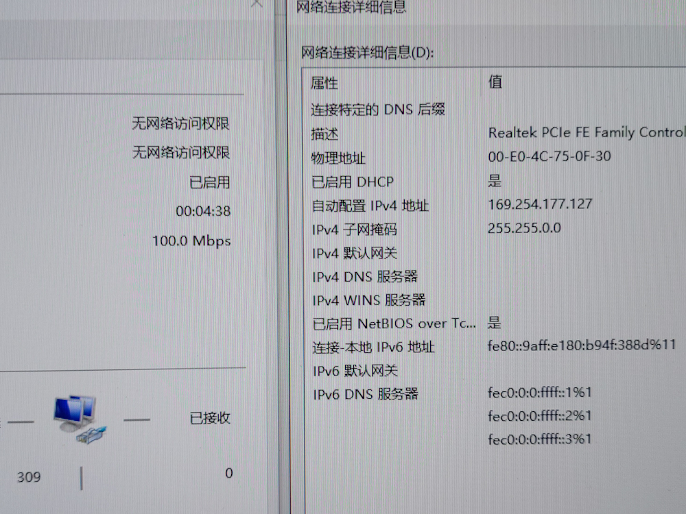

现在商铺使用,每次顾客进来都有可能链接一下wifi上网,顾客使用时间不太长就会离开,但是DHCP列表会记录每一个设备的ip信息,当DHCP列表记录达到240+条信息,新的设备(手机或者网线设备)就会无法获取ip。
路由器关闭重启也是无法获取ip

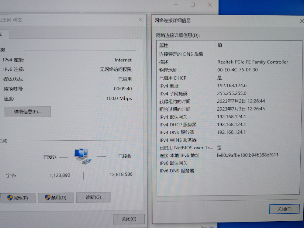

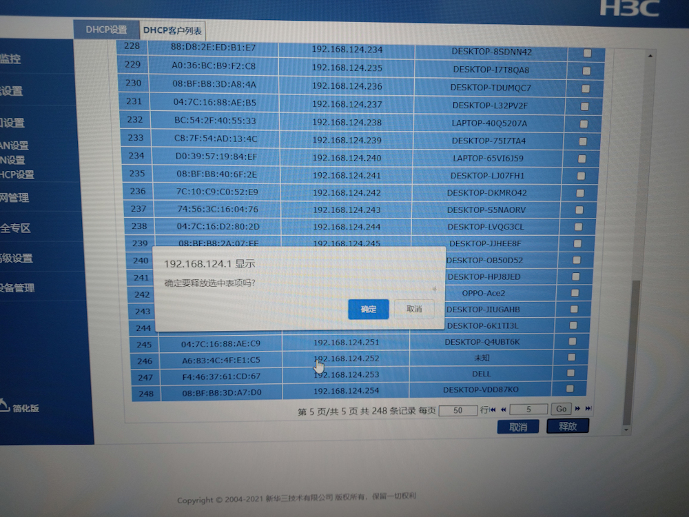

后来发现DHCP列表已经接近254的数值,全选ip按「释放」,网络即可恢复正常重新获取ip。
ip数量已经达到248条
释放清空之后电脑可以正常获取ip

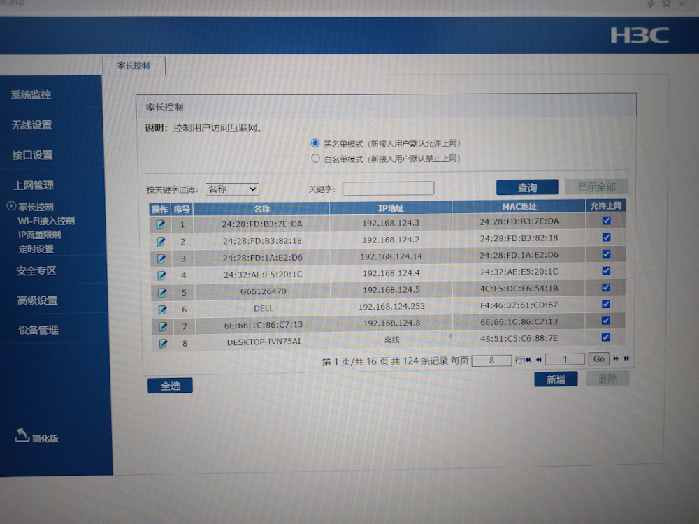

另外,「家长控制」页面,同样有记录ip信息,这个列表满254条记录,电脑同样无法获取ip上网。

不知道买了这款路由器的用户,是否没有那么多登录设备,永远发现不了这个bug?H3C其它家用路由器断电之后,DHCP记录都会清空,唯独是BX54这款断电之后依然记录这些「不再登录的ip信息」,记录也算了,数量达到240+左右还没法分配ip,希望有熟悉工程人员可以反馈一下这个bug,不然每半个月手动释放一下ip是非常麻烦的事。
