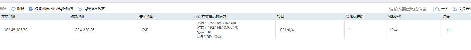

如图,ipsec已经建好了,但是192.168.3.1访问不了192.168.10.1,,ping 不通,请问啊哪里不对。

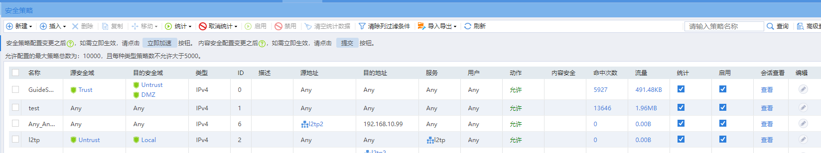

下图为为192.168.3的安全策略
下图为192.168.10.1的安全策略

192.168.10.1的安全策略把untrust到trust也放通下试试
如果还是不行,就检查下两端的路由是否正确
nat中要deny掉感兴趣流

既然2侧都有any any策略说明大概率问题不在防火墙,检查2端目标主机情况吧
比如是否开始了windows自带防火墙等
或组网有特殊限制等
很简单,终端电脑tracert -d 跟踪下路由,看下路径有没有问题,路径没问题就检查终端,路径有问题就检查中间设备
记得开启ttl回显

1.先把安全策略全部放通,排除安全策略的问题
2.查看ike sa  /ipsec  sa
3.两个阶段是否都有
4.如果都有,但是两端私网地址不通,重点检查一下,两端感兴趣流,是否互为镜像。
5.如果总部使用模板模式,由分支侧发起测试。总部自动识别,感兴趣流,建立隧道传输。
粉丝:0人 关注:2人
防火墙debug看一下,是防火墙没收到报文还是收到后没转发
