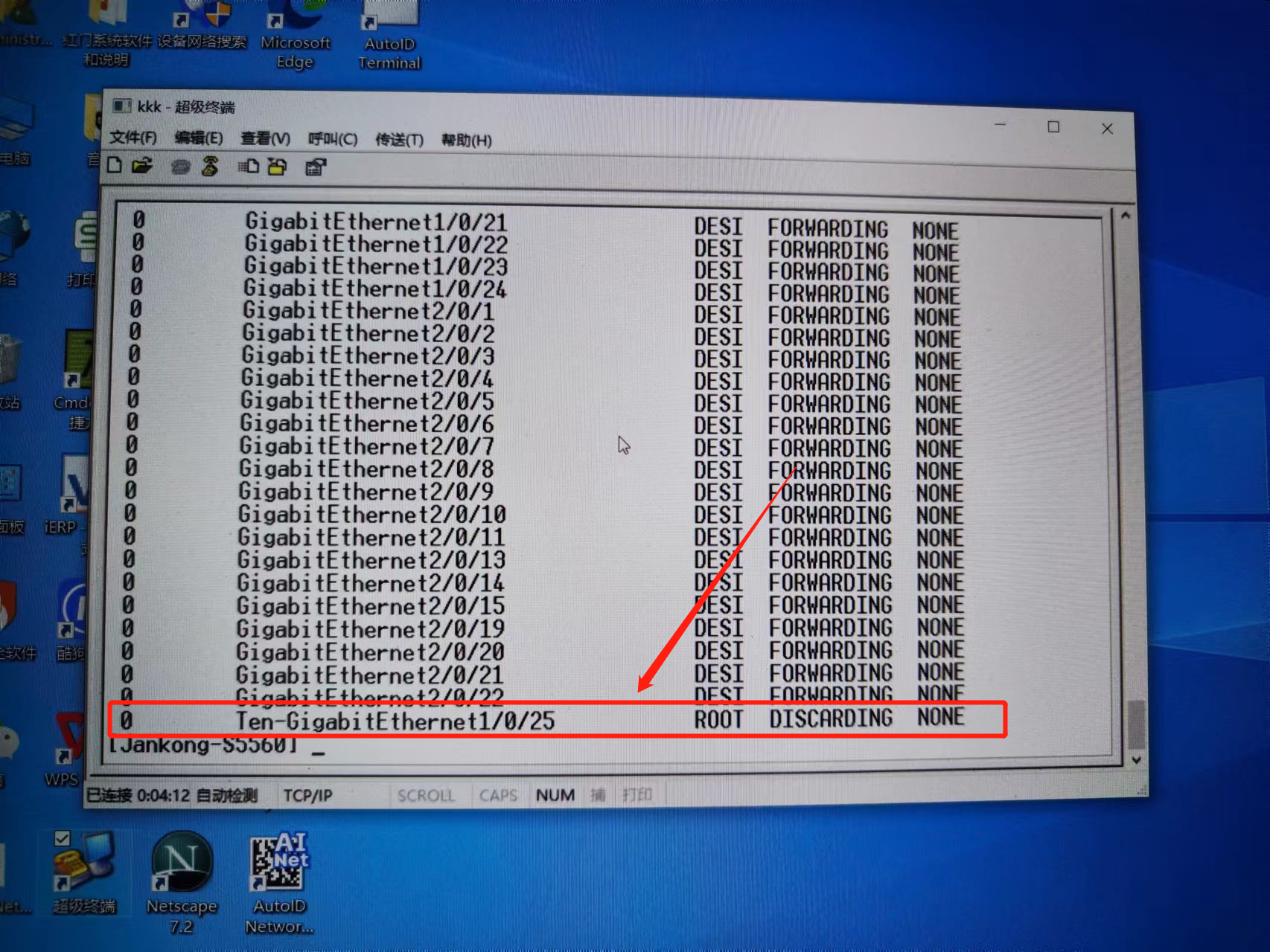

网络中发现环路被排除之后,但是原本被stp协议阻塞的端口依然被阻塞怎么处理。

这个端口下stp关闭下然后再开启下看看还是这样吗

还是这样,我在下面undo stp enable然后stp enable,还是这样也不知道怎么回事。

这个端口是上联口吗?理论上根端口不会被stp阻塞才对

是上连端口,与这台相连接的交换机关闭了stp协议

对端不要关闭

开了 还是不行

按照如下方法,优化下stp吧 核心设备如下配置: stp global enable stp mode mstp stp region-configuration region-name h3c instance 0 vlan 1 to 4094 revision-level 0 active region-configuration quit stp instance 0 root primary 其他所有设备如下配置: stp global enable stp mode mstp stp region-configuration region-name h3c instance 0 vlan 1 to 4094 revision-level 0 active region-configuration quit 所有交换机(包括核心汇聚接入设备)连终端的端口配置为边缘端口: stp edged-port 交换机全局下开启bpdu保护功能: stp bpdu-protection

那说明你的环路还没有解决呀,不然不会被discard
discard一般是这个接口收到了自己发出去的bpdu报文导致的
