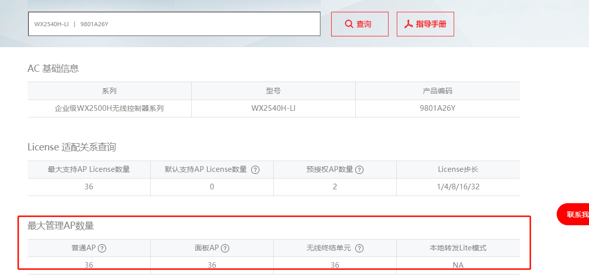

2540H-LI  产品规格:
最大支持管理36个ap,你的AC当前已经上线36个ap;剩余5个不能上线;

我AC上是32加16授权,共计48个授权,今天新添加10多个AP设备,AP上线总数没有超过36个,请问是不是两个授权加起来没有到48个?问题还没有解决。
zhiliao_FFdRzU 发表时间:2023-07-02
这个控制器最大可支持管理的ap数量 为36个,超出规格了;
zhiliao_东方老赢 发表时间:2023-07-02
谢谢您,买设备是销售说可以支持48个授权,真是气死人了
