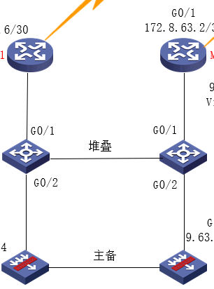

各位大佬 如下是思科的路由器,现在要替换成华三的MSR-56-80,希望大佬们帮我翻一下,最好提供翻译后的命令或者有好的翻译工具提供下

组网图为

https://secpf-tools.h3c.com/#/试试这个工具
通过标杆的神器 转换一下
转换不出来的 根据配置找一下是什么功能,在到路由器手册找一下华三的命令
Xcheng 九段
粉丝:141人 关注:3人
暂无翻译工具
请联系采购渠道H3C认证代理商/当地H3C办事处/400热线专家沟通下组网细节评估下吧
因为部分配置涉及友商私有协议无法直接单台替换,因此可能出现组网修改或多台设备替换的i情况。
可以尝试使用标杆的神器来转换看下。
另外主要是沟通确定现场的需求是什么,根据需要进行配置就好。
如果是出口设备,主要是做好路由、NAT的配置。
以下是MSR56的用户手册链接,请参考:
https://www.h3c.com/cn/Service/Document_Software/Document_Center/Routers/Catalog/MSR/MSR_5600/?CHID=161909&v=612
