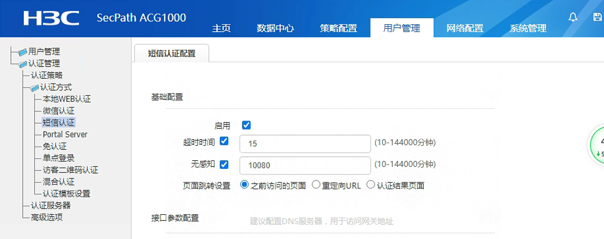

ACG设置短信认证成功后
测试之后发现一个人短信认证收到验证码认证成功后,后续的人就收不到短信认证了,直接连上就可以上网,怎么设置让每人都需要短信认证
哪里还需要配置吗
粉丝:0人 关注:2人
ACG垮了三层,没有配置SNMP同步,并且开启了无感知
此时如果第一个用户上线,那么第二个用户无需认证就可以上线
解决方案:
1,取消无感知,此时无感知列表会清除,此时ACG上踢掉已经上线的第二个用户
然后第二个用户再次上线,就会进行认证
2,不取消无感知,配置SNMP同步,此时踢掉第二个用户,第二个用户再次上线的时候
