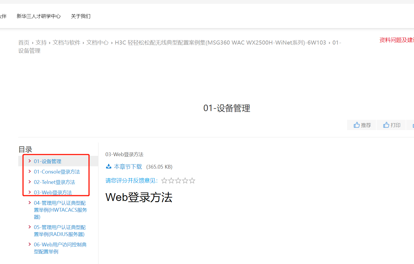

先看下操作文档试试?
03-Web登录方法-新华三集团-H3C
