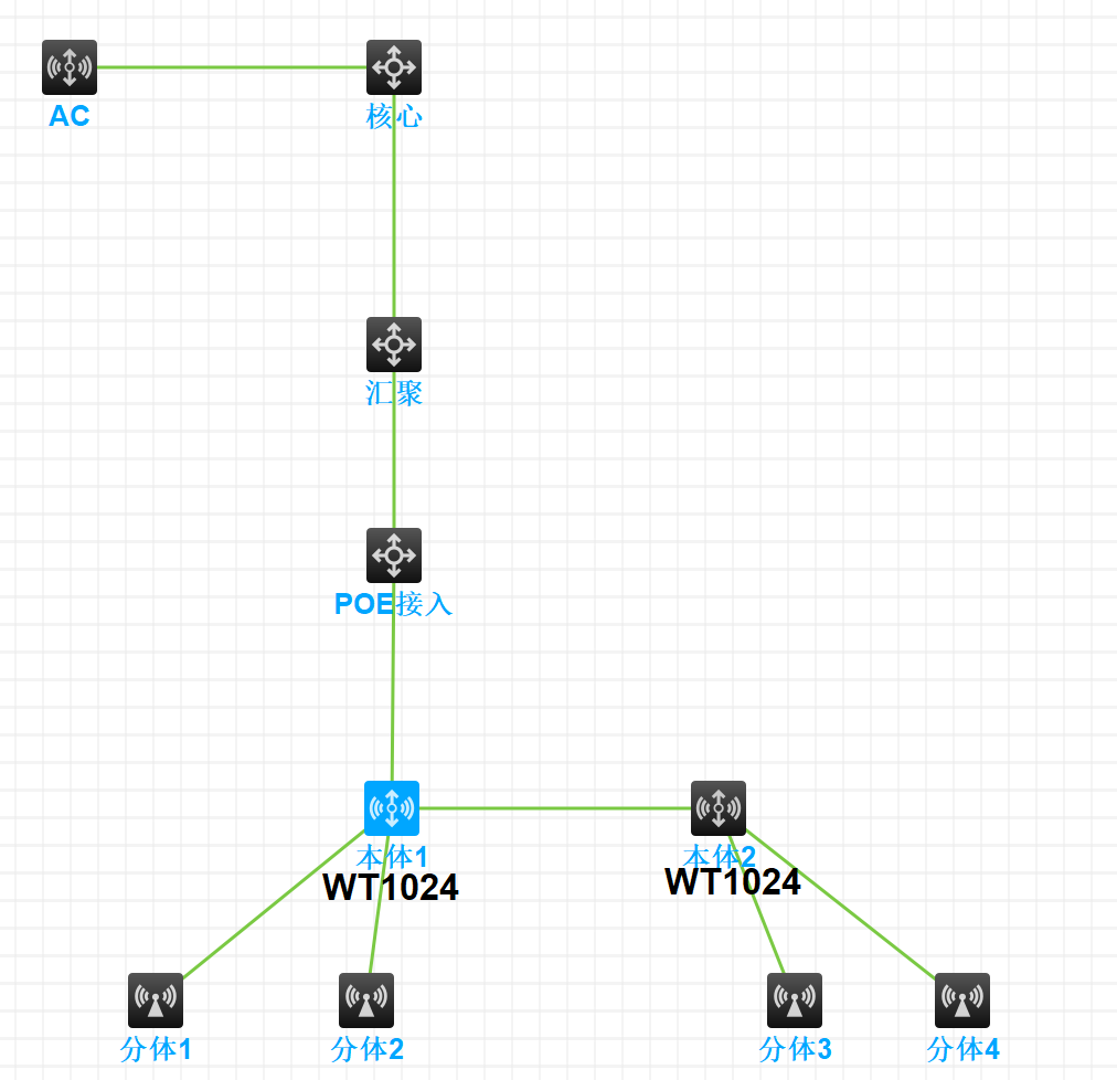

根据组网,请问:
1、POE交换机下联接本体的端口如何配置,
2、本体上联POE交换机的上联口如何配置?
3、本体级联了另一个本体,两个本体之间互联接口如何配置?
4、如果是本地转发自动上线,需要下发给本体map文件吗?

互联接口配置成trunk 允许业务vlan通过就可以。需要下发map文件给本体。
就算级联的本体也需要
poe和本体1之间的互联接口,都需要配置成trunk吗,AP管理vlan需要打上pvid吗
zhiliao_ol4FqO 发表时间:2023-07-03 更多>>

终结者组网分为 version1 和version 2/3
version 1 直通模式
version2/3 超瘦模式
本地转发需要下发map 文件:
直通模式下:需要下发至 WT 和WTU
超瘦模式下:需要下发至WT;
version1:
1、POE交1、POE交换机下联接本体的端口如何配置,
端口配置为trunk 、放通 注册vlan 和业务vlan
举例:vlan 100 注册vlan
          vlan 200 无线业务vlan
int g1/0/1
port link-type trunk
port trunk permit vlan 100 200
port trunk pvid vlan 100
map 文件下发实现配置;
创建业务vlan 200 端口配置为trunk  放通即可;
map 文件下发实现配置;
需要下发;

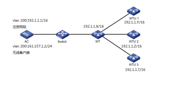

1.2  配置需求及实现的效果
使用无线终结者方案构建一个无线网络。其中,WT和AC通过Switch相连,WT的上行接口接交换机,WTU 1、WTU 2、WTU 3分别连接到WT的1、2、3接口上,WT的下行口接WTU并为这些WTU进行PoE供电、集中管理版本升级。WT和WTU使用二层手工注册,AC作为DHCP服务器给WT和WTU下发注册vlan100网段ip;AC作为DHCP服务器给给无线客户端下发vlan200网段ip,网关指向AC,中间交换机当二层交换机。无线终结者运行在version 1(直通模式)下,采用本地转发模式。
2 组网图
3 配置步骤

3.1  apcfg.txt的配置
在编辑map-configuration文件时需注意,文件的某个命令行后面不要有Tab键或者大量空格出线,否则会出现该行配置配不成功的情况。
#新建一个txt,命名为apcfg.txt,apcfg.txt的内容,要求为文本文件,创建无线客户端vlan,wtu和wt上行口允许vlan200通过,按照命令行配置的顺序编写文本文件上传至AC即可,AC与WT关联后,通过map-configuration命令下发至WT和WTU生效。从而完成对WT和WTU的配置。
# apcfg.txt配置文件为:

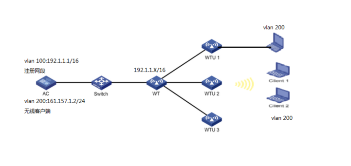

1.2  配置需求及实现的效果
使用无线终结者方案构建一个无线网络。其中,WT和AC通过Switch相连,WT的上行接口接交换机,WTU 1、WTU 2、WTU 3分别连接到WT 1、2、3号口上,WT的下行口接WTU并为这些WTU进行PoE供电、集中管理版本升级和数据转发。WT和WTU使用二层手工注册的方式,AC作为DHCP服务器给WT下发vlan100网段的ip;AC作为DHCP服务器给给无线客户端和WTU420H4个下行4个口都下发vlan200网段ip,网关也指向AC,中间交换机当二层交换机。无线终结者运行在超瘦模式(WT version 2)下,,采用本地转发模式。
2 组网图
3 配置步骤

# 创建WTU,名称为wtu1,型号为WTU420H,并配置序列号。
[AC] wlan ap wtu1 model WTU420H   //创建终结者分体模板
[AC-wlan-ap-wtu1] serial-id 219801A0SS9156G00185   //绑定序列号
# 创建WTU,名称为wtu2,型号为WTU420H,并配置序列号。
[AC] wlan ap wtu2 model WTU420H    //创建终结者分体模板
[AC-wlan-ap-wtu2] serial-id 219801A0SS9156G00133   //绑定序列号
# 创建WTU,名称为wtu3,型号为WTU420H,并配置序列号。
[AC] wlan ap wtu3 model WTU420H   //创建终结者分体模板
[AC-wlan-ap-wtu3] serial-id 219801A0SS9156G00054   //绑定序列号

3.1  apcfg.txt的配置
WTU420H有 4个100M以太网接口作为下行网口,用于连接接入有线设备,要求4个网口下业务网段和无线客户端都属于vlan200,所以还需要通过AC将相关配置下发到WTU420H上。以WTU1、WTU2、WTU3分别安装在WT的1、2、3号接口为例。
#提示: 在编辑map-configuration文件时需注意,文件的某个命令行后面不要有Tab键或者大量空格出线,否则会出现该行配置配不成功的情况。
#新建一个txt,命名为apcfg.txt,apcfg.txt的内容,要求为文本文件,按照命令行配置的顺序编写文本文件上传至AC即可,AC与WT关联后,通过map-configuration命令下发至WT生效。从而完成对WT和WTU420H的配置。
# apcfg.txt配置文件为:
system-view   //进入系统视图
vlan 200   //创建vlan 200
interface GigabitEthernet 1/0/1   //进入1/0/1接口视图
port link-type trunk   //配置接口为trunk模式
port trunk permit vlan 200   //允许vlan 200通过
slot 1   //进入solt1接口
provision model WTU420H   //下发预配置模板
interface range Ethernet 1/1/1 to Ethernet 1/1/4    //批量进入1-4接口视图
port access vlan 200   //将接口接入业务vlan 200中
slot 2    //进入solt2接口
slot 3   //进入solt3接口
通过tftp服务器把apcfg.txt传到ac设备上
电脑网卡设置为:10.88.18.160/24 ,如下例子打开TFTP服务器,把apcfg.txt文件放到电脑桌面上,TFTP服务器目录指向电脑桌面,然后点击确定。
Ac配置ip地址保证和电脑网络可达
通过TFTP上传apcfg.txt到ac上,10.88.18.160是电脑的ip。
 <H3C> tftp 10.88.18.160 get apcfg.txt   //使用tftp方式将map文件导入AC
配置完成后,需要将apcfg.txt 文件下发给WT
[AC] wlan ap wt model WT1020   //进入终结者模板配置视图
[AC-wlan-ap-wt] map-configuration apcfg.txt   //给AP下发MAP文件
3.2  Switch的配置
# 创建VLAN 100作为WT注册vlan
< Switch > system-view   //进入系统视图
[Switch] vlan 100    //创建vlan 100
# 创建VLAN 200作为业务VLAN
[Switch] vlan 200   //创建vlan 200
# gigabitethernet 1/0/1连接AC的接口,配置Switch与AC连接的GigabitEthernet1/0/1接口属性Trunk,允许VLAN 100和VLAN 200通过。
[Switch] interface gigabitethernet 1/0/1   //进入1/0/1配置视图
[Switch-GigabitEthernet1/0/1] port link-type trunk   //配置接口为trunk模式
[Switch-GigabitEthernet1/0/1] port trunk permit vlan 100 200   //放通vlan 100和200
[Switch-GigabitEthernet1/0/1] quit   //退出当前视图
# gigabitethernet 1/0/2连接WT的接口,配置Switch与WT相连的GigabitEthernet1/0/2接口属性为Trunk,当前Trunk口的PVID为100,允许VLAN 200通过。
[Switch] interface gigabitethernet 1/0/2   //进入1/0/2配置视图
[Switch-GigabitEthernet1/0/2] port link-type trunk    //配置接口为trunk模式
[Switch-GigabitEthernet1/0/2] port trunk permit vlan 200   //放通vlan 200
[Switch-GigabitEthernet1/0/2] port trunk pvid vlan 100   //将接口的pvid设置为vlan 100
