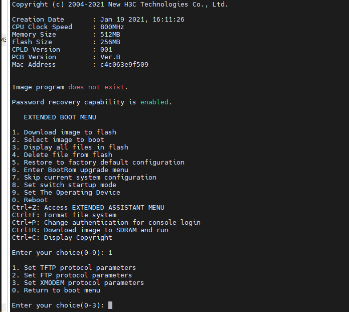

LS-5120V3-28P-PWR-LI 系统异常,需重新下载系统,请问如何下载?下载后是否可以放在U盘中加载

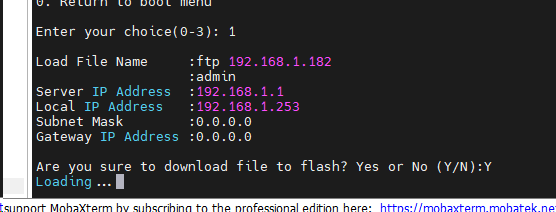

好的,谢谢了,对了,我可以用U盘启动吗
zhiliao_j8rkBF 发表时间:2023-07-03
不能,版本导入参考11章节
z6Kl9 发表时间:2023-07-03

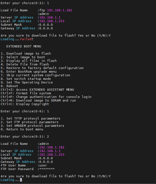

有报错了,大佬
现在交换机,感觉跟死机了一样,好几分种了,没啥反应的。
con 连接也没反应了

粉丝:105人 关注:1人
版本丢失,官网下载ftp导入
下个简易的,例如3cdaemon

我没有FTP服务器,只有U盘,可以导入系统吗
下个简易的,例如3cdaemon
