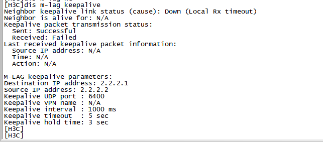

drni的peer-link心跳线,正常,keeplive检测线没起来

keepalive状态DOWN,这个是什么原因

看看有没有keepalive线缆,之后两端的IP地址配置是否存在问题
用2.2.2.2去ping 2.2.2.1试试,还有你这个如果使用模拟器5.6以上的版本的话,把M-LAG的配置一致性检测关掉,m-lag con disable,有bug

有线缆,两端地址都没有问题

1、看一下keeplive  的物理接口是否up
2、查看一下配置的地址和掩码是否有错误
3、ping 测试一下,直连是否能通;
4、display udp verbose 查看Keeplive 端口是否被占用;默认6400
