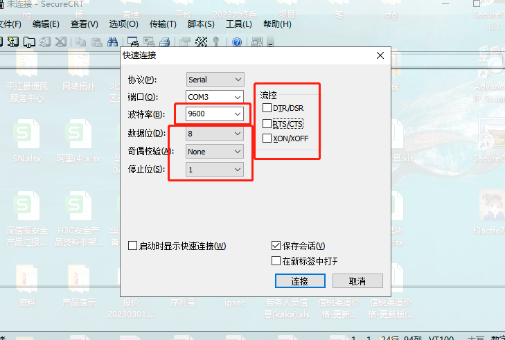

这是什么情况,串口线连接电脑,打开CRT,敲回车怎么出现乱码,会话选项也设置了,也不行,是傻瓜交换机?

确认:CRT 设置参数:
波特率9600
数据位 8
奇偶校验 none
停止位 1
流控 全部不选
如果crt 配置确认无误;
1、大部分是console 线缆不兼容导致:尝试更换console线缆 ,优先使用H3C 自带的原装线缆;
