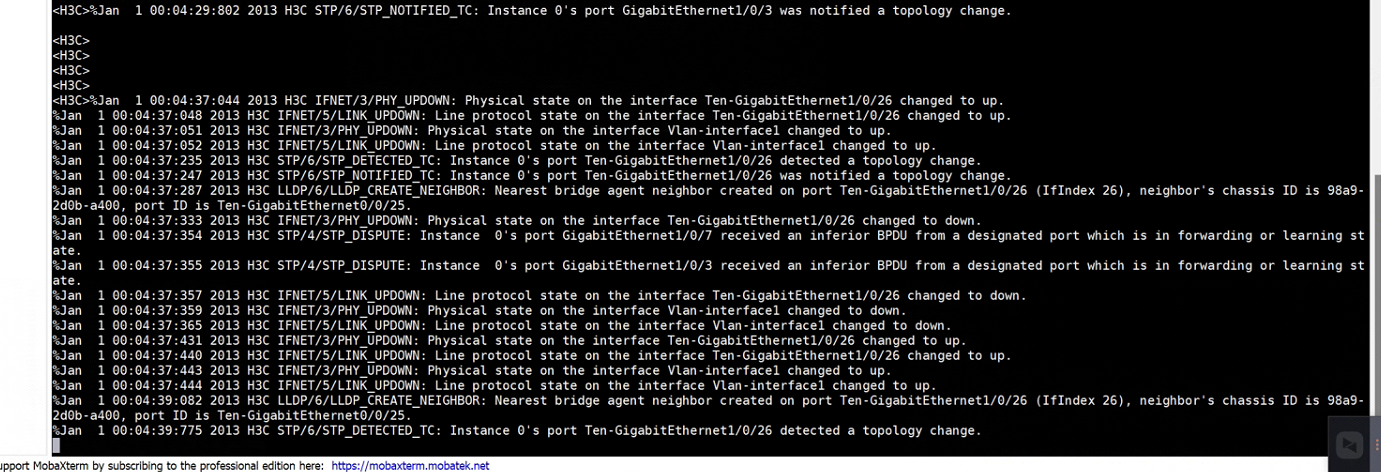

交换机不定时上行光口会中断,基本上一天一次,直接就是接口灯灭了,换了接口也不行,必须要拔电重启接口灯才可以正常亮
没有换过光模块测试,dis stp brief 也没有阻断,而且也没有该接口的信息。
该交换机是汇聚交换机,光口上联核心,电口下联接入交换机,只有vlan的配置,没有其他配置

物理链路up/down
收光功率有些低了 ,建议排查一下光缆,或者有没有备光替换测试一下;光衰有些大了;

这个影响么,光口直接不亮了,必须要重启

这个不好说,理论上光衰过大,直接down 掉,但是,很多时候,在一个临界值,会有很多微妙的问题产生;建议替换一下其他光缆试试;

收光临界值了
把功率调整到正常范围吧

先把发现的问题解决掉然后再进一步观察
