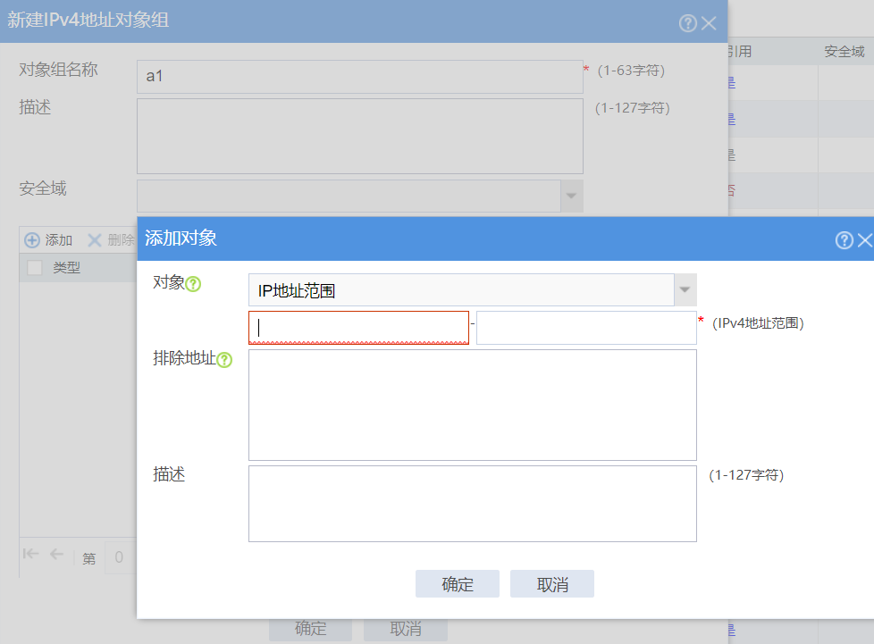

该规则引用的对象组中不能存在排除地址。不能存在排除地址是什么意思

对于使用静态地址转换方式的SNAT规则,该规则引用的对象组中不能存在排除地址。

就是配置对象的时候,不要配置排除地址
