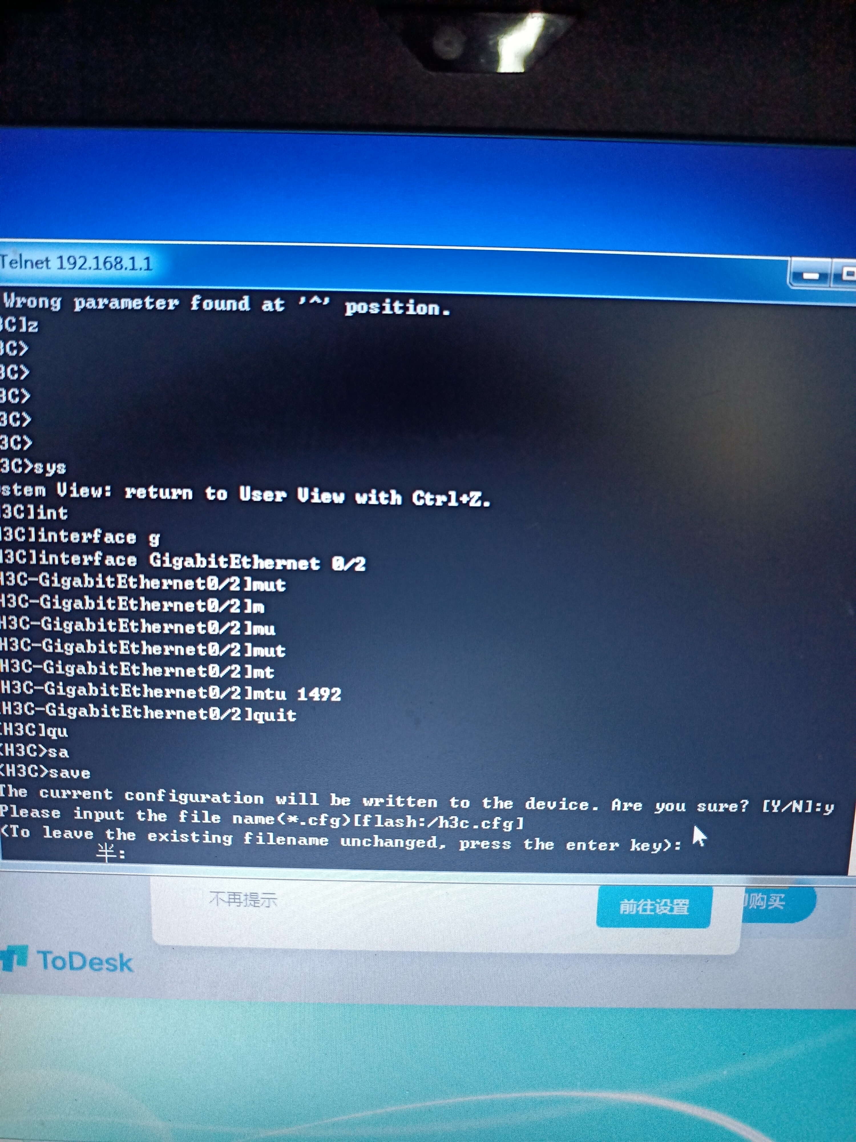

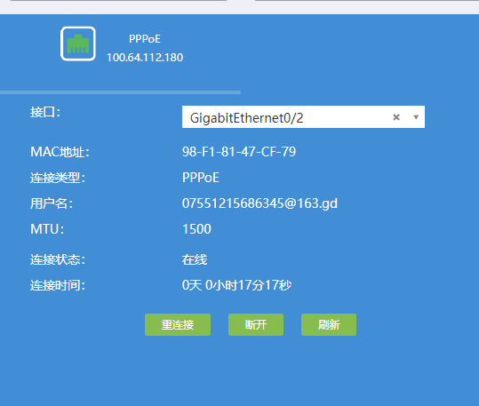

  我使用以下命令修改MTU值并重启路由器,发现WEB界面MTU值依然是1500,是哪里出问题吗?是命令有问题呢还是打少了命令请高手指点
sys进入
intterface GigabitEthernet 0/2进入0/2拨号接口
mtu 1492 修改
quit   退出
sate  保存
y

在拨号口下:
int dia 0
mtu 1492

你这样就搞出问题来了,要在dialer 0接口下修改MTU值 ,不是在dialer0绑定的物理口上修改。

超哥 知了小白
答案是正确的
int dia 0
mtu 1492
