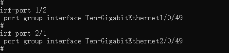

前期客户使用了单线路做IRF堆叠,现在想增加一条线路,再不断开在跑业务的情况下可以实现吗

加配置和线就行
zhiliao_3HGwFP 知了小白
直接shutdown两个交换机另外的端口加进去堆叠口里面就可以了吗,需要激活吗
是的,不需要计划,记得保存配置
努力憋大招 发表时间:2023-07-04 更多>>
是的,不需要计划,记得保存配置
比如你想再增加1口作为堆叠,先shutdown这个口再加入堆叠口,再undo shutdown 就可以了,无需激活
