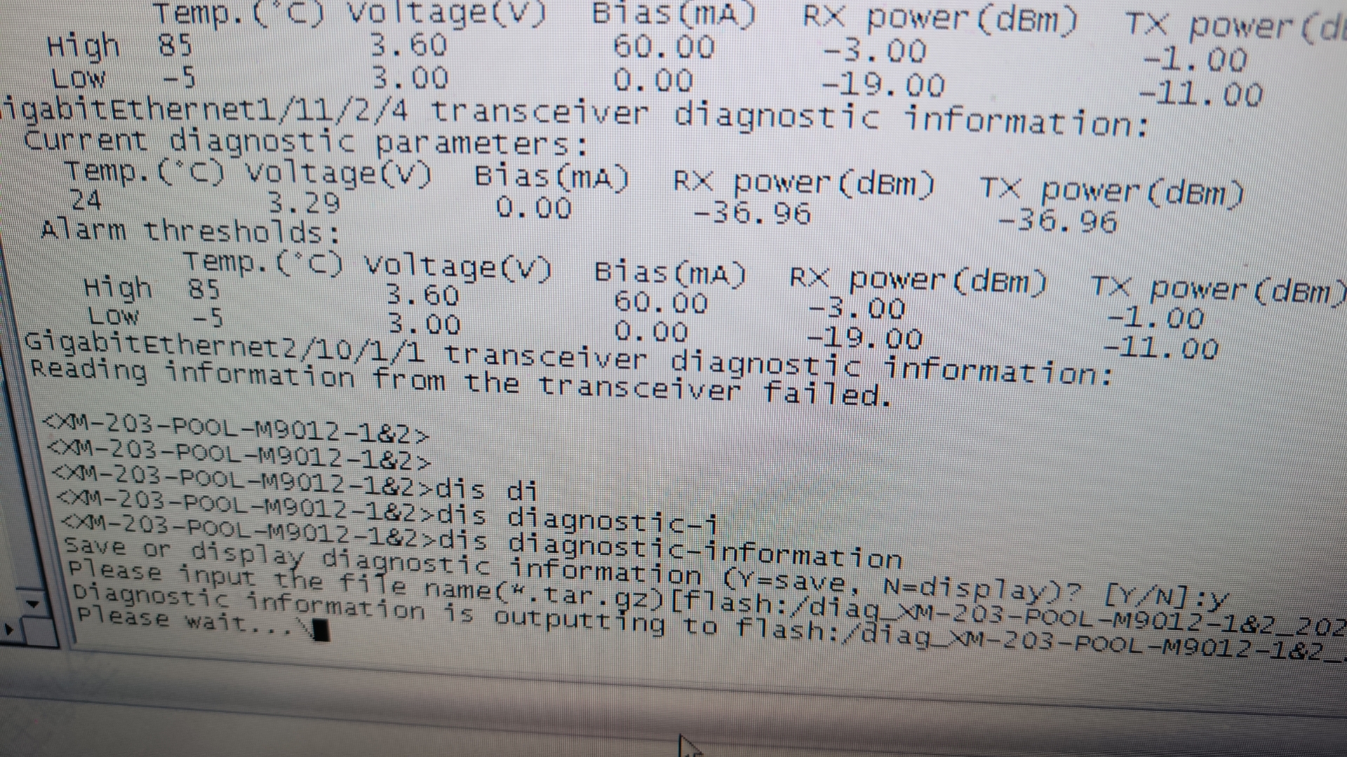

路由器在收集诊断时卡住,重新收集让其回显,提示接口失败,单独执行display transceiver diagnosis interface g2/10/1/1-G2/10/1/4  都出现命令输入完,没有回显,卡住的现象,求解决办法

我等了30分钟也还是这样,然后我就取消了,单独执行查看接口光功率的命令,其他接口都正常,就这块板卡上的接口,没有回显

不是文件大,在执行查看命令时,就卡住,我取消之后,单独执行查看该接口的光功率,也卡住
