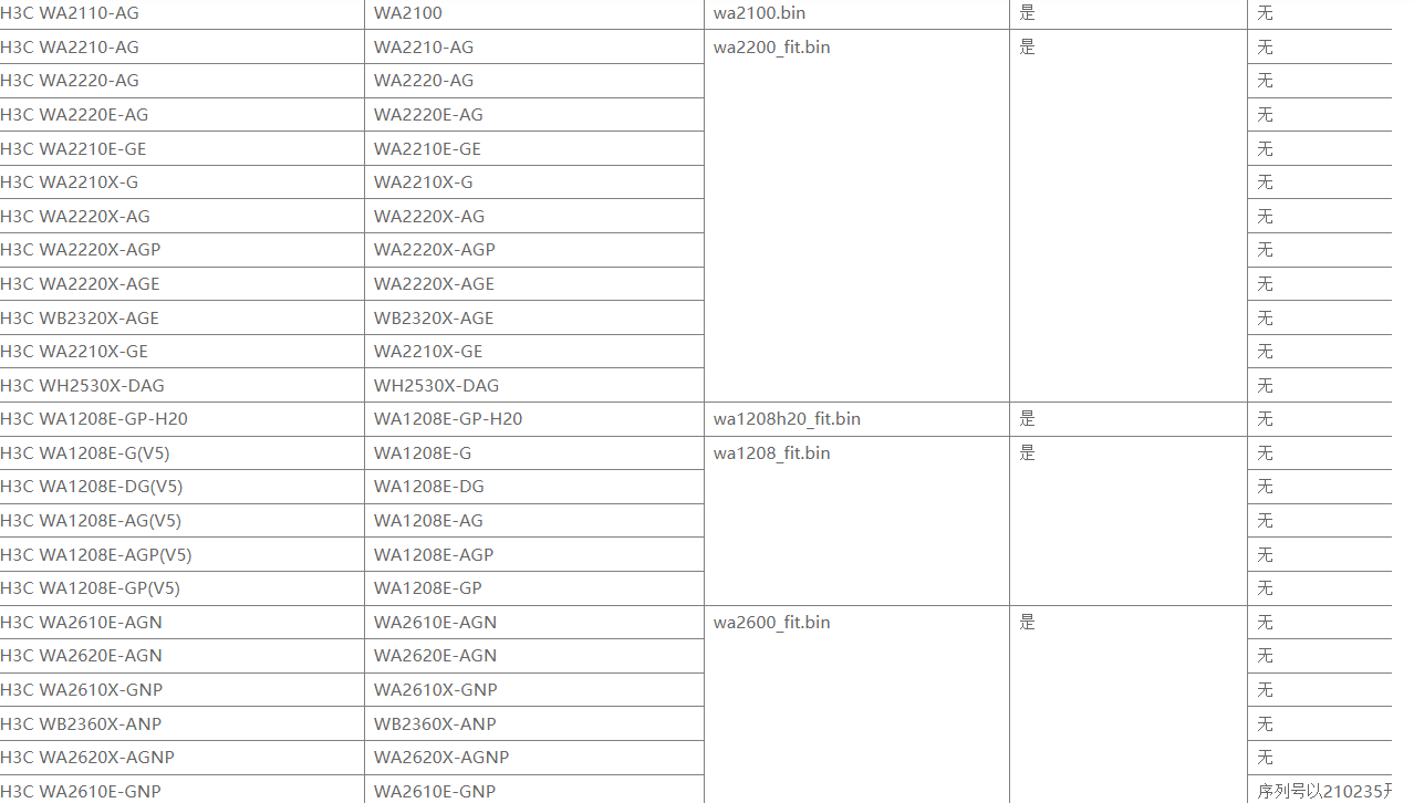

S10508交换机的随板AC,型号LSU3WCMD0,版本是V5.20,请问这个AC还可以升级版本吗?现在还可以管理在售的那些型号的ap呢?

AC可以升级到V5最新版本
下载链接及版本说明书:
https://www.h3c.com/cn/d_202108/1453990_30005_40.htm
支持的AP型号可以查看版本说明书-配套fit AP列表
表2 版本配套表

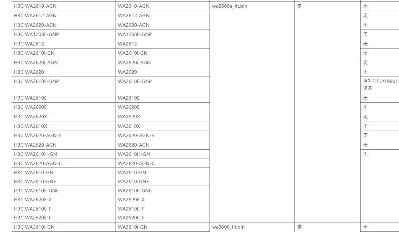

1.4  配套FIT AP列表
表4 配套FIT AP列表
还可以管理哪些ap呢?

该板卡可以管理在售AP 已经没有了。老V5的ap产品已经停产多年了。找时间进行更新换代吧。或者新增V7 V9ac慢慢完成原本Ap的迁移
旧的ap型号是WA2620-AGN-S,版本是V005R013,这个ap在V7或者V9版本的控制器可以用吗?
