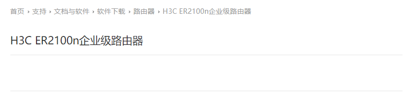

分支机构有一个ER2100N,发觉现在IPSEC VPN经常掉线,我想升级一下系统,原版本ER2100nV100R002
请问哪里可以下载到资源 ,找了半天没找到,
官网下架了,联系400或办事处要吧
目前官网无法找到该型号的版本下载链接,可以咨询400看下是否能获取到。

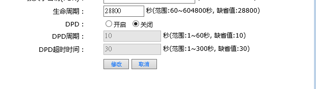

另外IPSEC VPN经常掉线,不一定是版本的问题,以下是排查要点,请参考:
1、检查两端的基础网络、物理链路是否有问题。
2、检查两端的IPSEC的配置是否有DPD或生存周期的时间限制。
zhiliao_WbqF6 知了小白
dpd是关闭的,生命周期是28800,这样可以吧。
