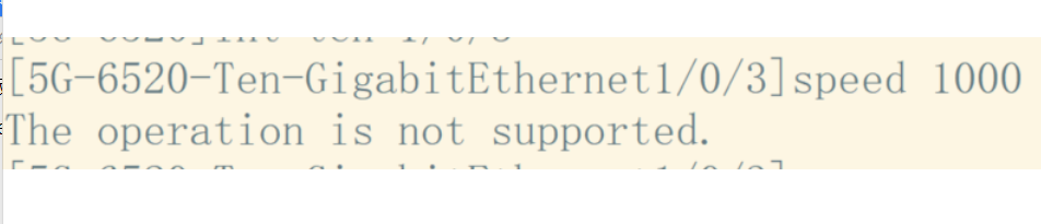

这个版本的6520不支持强制千兆吗
image: flash:/s6520x-cmw710-boot-r6552.bin

命令上不上就是不支持

speed 后面打问号看一下
如果还不行那就是芯片硬件限制

您好、如果接口插着光模块,请将光模块拔出;
再次尝试输入配置命令:
int ten 1/0/0
speed 1000
