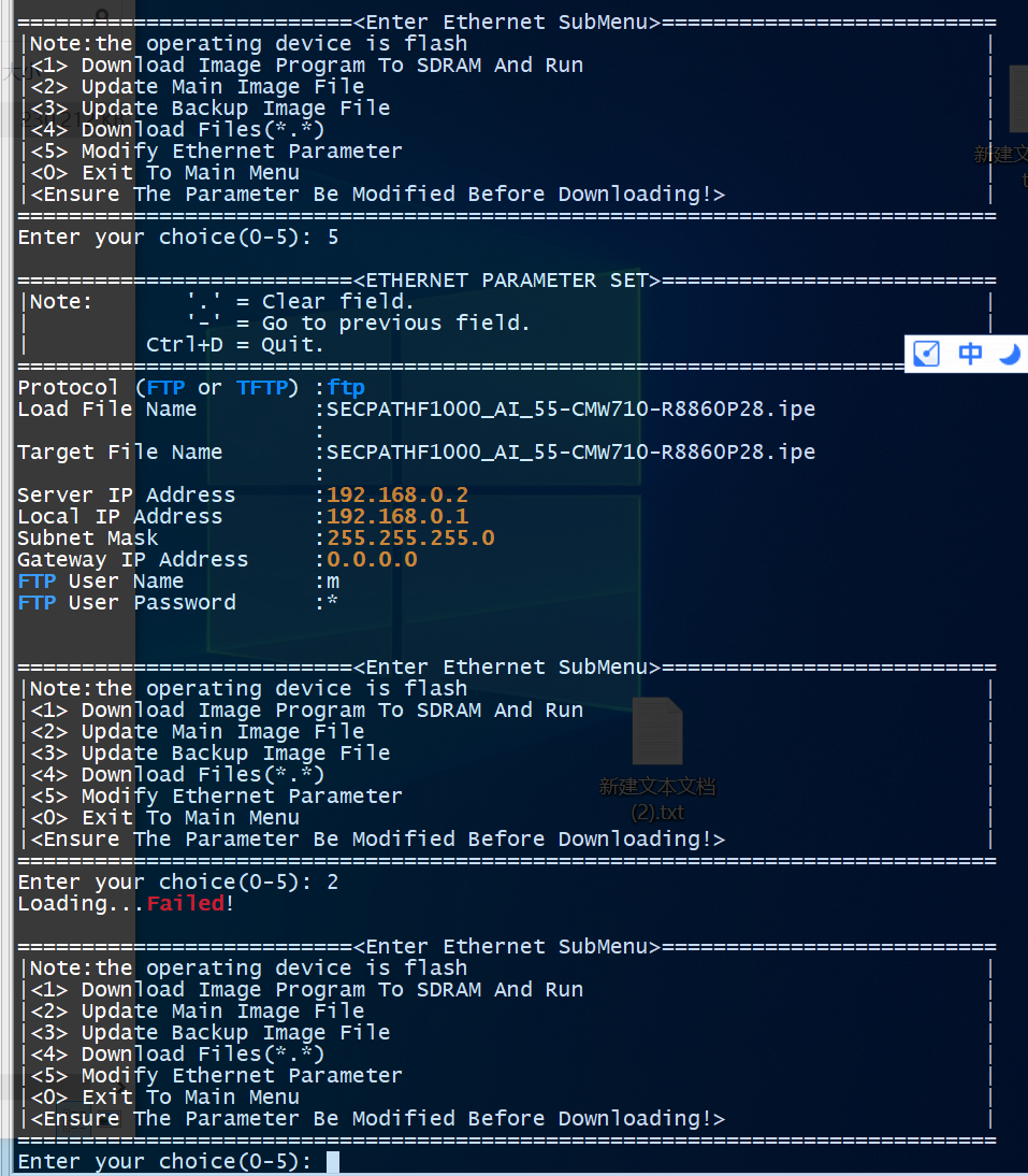

F1000-AI-25系统没了,的重新刷新,按照手册要上传版本,但防火墙1/0/0管理口插上电脑后,口子起不来,没办法上传版本,有大神遇到过没,急

你的电脑本地连接是打 X的状态么?
按照操作步骤上传文件失败么?有什么提示
看了你的下面截图和回复,私聊 留个联系方式,我帮你远程看一下
应该是的ftp 或者是tftp 没有设置对
你ftp 软件搭建好了么 ?

是防火墙的口子不起来,所以看不到我的本地连接,
zhiliao_UaqzA3 发表时间:2023-07-04
那不是的,你现在的状态是进入到bootware 系统了,相当于系统没有起来,所有接口是down 的状态,只要你的网卡不是打X的,你正常配置IP地址就可以
zhiliao_h907dg 发表时间:2023-07-04
我是windows10,网卡相当于打x了,后面我发了截图,你帮忙看看
你ftp 软件搭建好了么 ?
直接上传试试,就是不通的

进入bootroom后按照步骤配置tftp  /ftp 即可
目前的状态就是不通的、设置 以太网接口参数的时候就通了;
直接编辑就成这样了,口子也没起来
