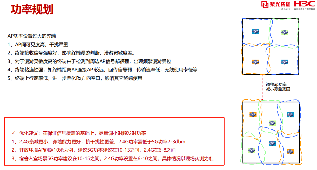

AP功率和距离是怎么对应起来的?
粉丝:45人 关注:3人
这个和使用的环境有很大的关系
ap的功率是可以动态调整的 、当然功率越大,信号覆盖的范围越远;
一般放装ap 覆盖半径以15米计算;
室外大功率ap覆盖范围更大。
一般部署无线功率优化建议值:
粉丝:44人 关注:0人
空旷的环境下,15~20米放置一个,即可,功率大小需要根据实际情况调整,
