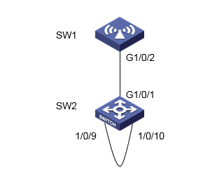

交换机SW2上的9口和10口连接成了环路,然后交换机SW1上的2口开启了环路检测。
当用户开启以太网2端口环回监测功能后,如果监测到端口存在环回,设备会根据环回监测动作对报文的接收端口进行shutdown。用户可以在系统视图下全局配置环路检测的处理模式,也可以在接口视图下配置当前端口的环路检测处理模式。系统视图下的配置对所有端口都有效,接口视图下的配置则只对当前端口有效,且接口视图下的配置优先级较高。
2 组网图
