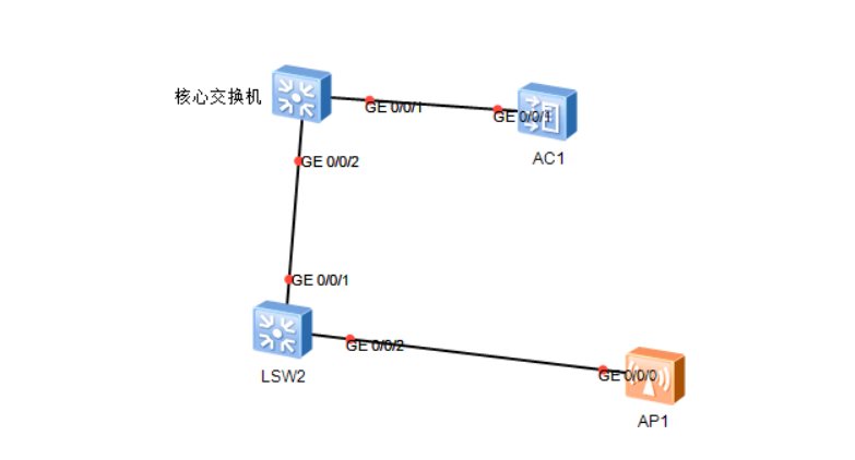

 AC出现这个告警 Current channel usage 91% of radio 2 on AP  aa-bb-cc-dd exceeded the threshold.  所有ap都有这种情况,带宽为100m,接入设备230,现在瞬间网络延时大,之后直接丢包6-8秒,然后网络又正常了。
处理:信道换过,网络没有改善;改成本地转发,核心交换机室是一台5560,处理能力不行,延迟更加厉害,出现客户端不能上网情况;

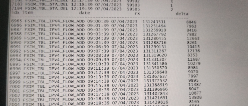

AC处理数据量上班时间,下班时间处理数据正常,网络偶尔丢一个包,延时正常

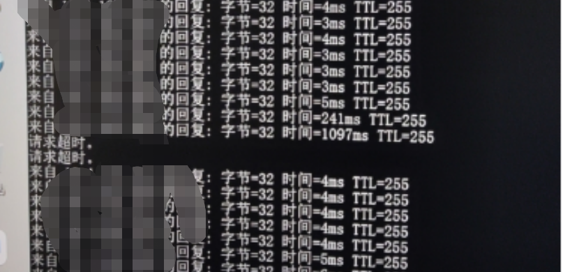

ping网关延时现象
感觉是承载的终端下载量太大了AP撑不住,可以开启信道调优、功率调优试试,AC/AP版本老的话可以升新版本试试
可以参考一下这个案例https://zhiliao.h3c.com/Theme/details/3464
信道占用超阈值,可能在用户接入数上达到极限,升到最新版本观察一下有没有优化吧

这已经是信道调优结果,功率调优开启之后网络延时和丢包更加严重

人员比较集中办公,有5个ap带的终端20多个,其中有2个带30左右,连接空闲的ap也会出现这种情况延时和丢包,ap一共35个,部署也比较密集,一个办公室一个
