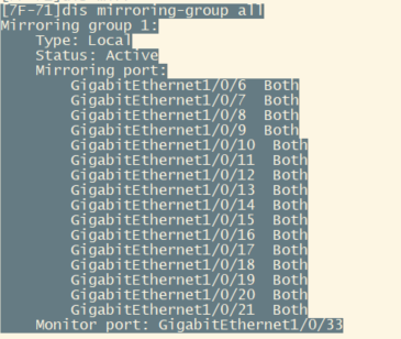

5120交换机 端口镜像 抓包数据都是ssdp 协议的 其他没有内容 为什么??
没抓到,或者端口没有流量。
PC测试的么?检查下别选择错网卡
如果 镜像端口和被镜像端口 都不设置vlan ,那都不能上网了 ,我就不能抓出来 什么信息了

使用pc 用wireshark 获取数据包 ,我镜像了很多端口 不可能 每一个都没有流量呀

看下1/0/33端口 的配置,1/0/33不能有配置,关闭stp

不能有 vlan 设置吗?

interface GigabitEthernet1/0/33 port access vlan 3 undo stp enable mirroring-group 1 monitor-port

不能有任何设置,除了关闭stp的配置

哦 那不合适 我 这必须要有vlan 设置

那像我这种种情况 要怎么设置 镜像和被镜像的的端口要有vlan 设置 不然不能正常上网的

先测试一下 是否跟vlan 有关系
