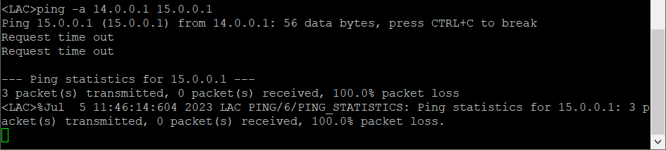

根据:H3C MSR系列路由器L2TP over IPsec典型配置举例(V7) 通过模拟器HCL进行学习,完成配置后发现两端路由器端口无法ping通
配置文档链接:https://dmp.h3c.com/sites/tsc/_layouts/15/WopiFrame2.aspx?sourcedoc={581fe98f-2489-42f2-80da-110e65b42053}&action=view
请见附件

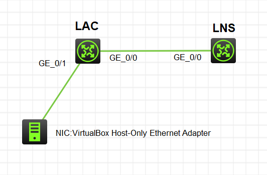

与文档中拓扑一致。完成配置后LAC和LNS的gi0/1口互相无法ping通(配置文档见附件):
除ping操作以外其他与文档中结果一致,L2TP隧道与会话建立,dis ipsec sa状态也是active
由于LNS的gi0/1口未连接其他设备,因此尝试与其他端口自环up后仍然ping不通

如果L2TP隧道和会话状态都正常,ipsec sa,ike sa状态也正常。看下路由路由和模板配置调用会否正常。看下路由表走向是否正确如果都没问题,deb ip packet看下是在哪个环节出问题。
