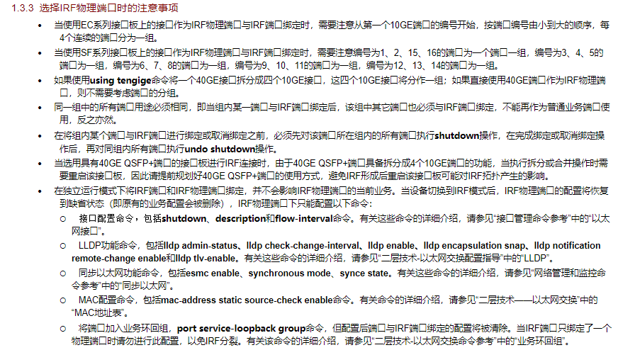

1.3.3  选择IRF物理端口时的注意事项
·     当使用EC系列接口板上的接口作为IRF物理端口与IRF端口绑定时,需要注意从第一个10GE端口的编号开始,按端口编号由小到大的顺序,每4个连续的端口分为一组。
·     当使用SF系列接口板上的接口作为IRF物理端口与IRF端口绑定时,需要注意编号为1、2、15、16的端口为一个端口一组,编号为3、4、5的端口为一组,编号为6、7、8的端口为一组,编号为9、10、11的端口为一组,编号为12、13、14的端口为一组。
·     如果使用using tengige命令将一个40GE接口拆分成四个10GE接口,这四个10GE接口将分作一组;如果直接使用40GE端口作为IRF物理端口,则不需要考虑端口的分组。
·     同一组中的所有端口用途必须相同,即当组内某一端口与IRF端口绑定后,该组中其它端口也必须与IRF端口绑定,不能再作为普通业务端口使用,反之亦然。
·     在将组内某个端口与IRF端口进行绑定或取消绑定之前,必须先对该端口所在组内的所有端口执行shutdown操作,在完成绑定或取消绑定操作后,再对同组内所有端口执行undo shutdown操作。
·     当选用具有40GE QSFP+端口的接口板进行IRF连接时,由于40GE QSFP+端口具备拆分成4个10GE端口的功能,当执行拆分或合并操作时需要重启该接口板,因此请提前规划好40GE QSFP+端口的使用方式,避免IRF形成后重启该接口板可能对IRF拓扑产生的影响。
·     在独立运行模式下将IRF端口和IRF物理端口绑定,并不会影响IRF物理端口的当前业务。当设备切换到IRF模式后,IRF物理端口的配置将恢复到缺省状态(即原有的业务配置会被删除),IRF物理端口下只能配置以下命令:
¡     接口配置命令,包括shutdown、description和flow-interval命令。有关这些命令的详细介绍,请参见“接口管理命令参考”中的“以太网接口”。
¡     LLDP功能命令,包括lldp admin-status、lldp check-change-interval、lldp enable、lldp encapsulation snap、lldp notification remote-change enable和lldp tlv-enable。有关这些命令的详细介绍,请参见“二层技术-以太网交换配置指导”中的“LLDP”。
¡     同步以太网功能命令,包括esmc enable、synchronous mode、synce state。有关这些命令的详细介绍,请参见“网络管理和监控命令参考”中的“同步以太网”。
¡     MAC配置命令,包括mac-address static source-check enable命令。有关命令的详细介绍,请参见“二层技术——以太网交换”中的“MAC地址表”。
¡     将端口加入业务环回组,port service-loopback group命令,但配置后端口与IRF端口绑定的配置将被清除。当IRF端口只绑定了一个物理端口时请勿进行此配置,以免IRF分裂。有关该命令的详细介绍,请参见“二层技术-以太网交换命令参考”中的“业务环回组”。
