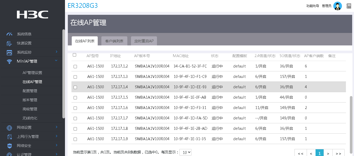

路由器型号:ER3208G3      交换机型号:S1216-PWR
 AP型号:A61-1500
有8个AP就是我拿手机站在一个AP点经过另外一个AP点,中间有断开现象,请问是什么问题?无法做到0感知切换WIFI

覆盖有重叠区域么,漫游的第一个条件就是 信号得有重叠。
可以优化一下无线
6.7  无线优化

昨天做了漫游测试,中间还是有断开现象,不能达到无缝漫游效果。

AP与AP 之间距离吗?

嗯,不然会断开无线 再重新连接
