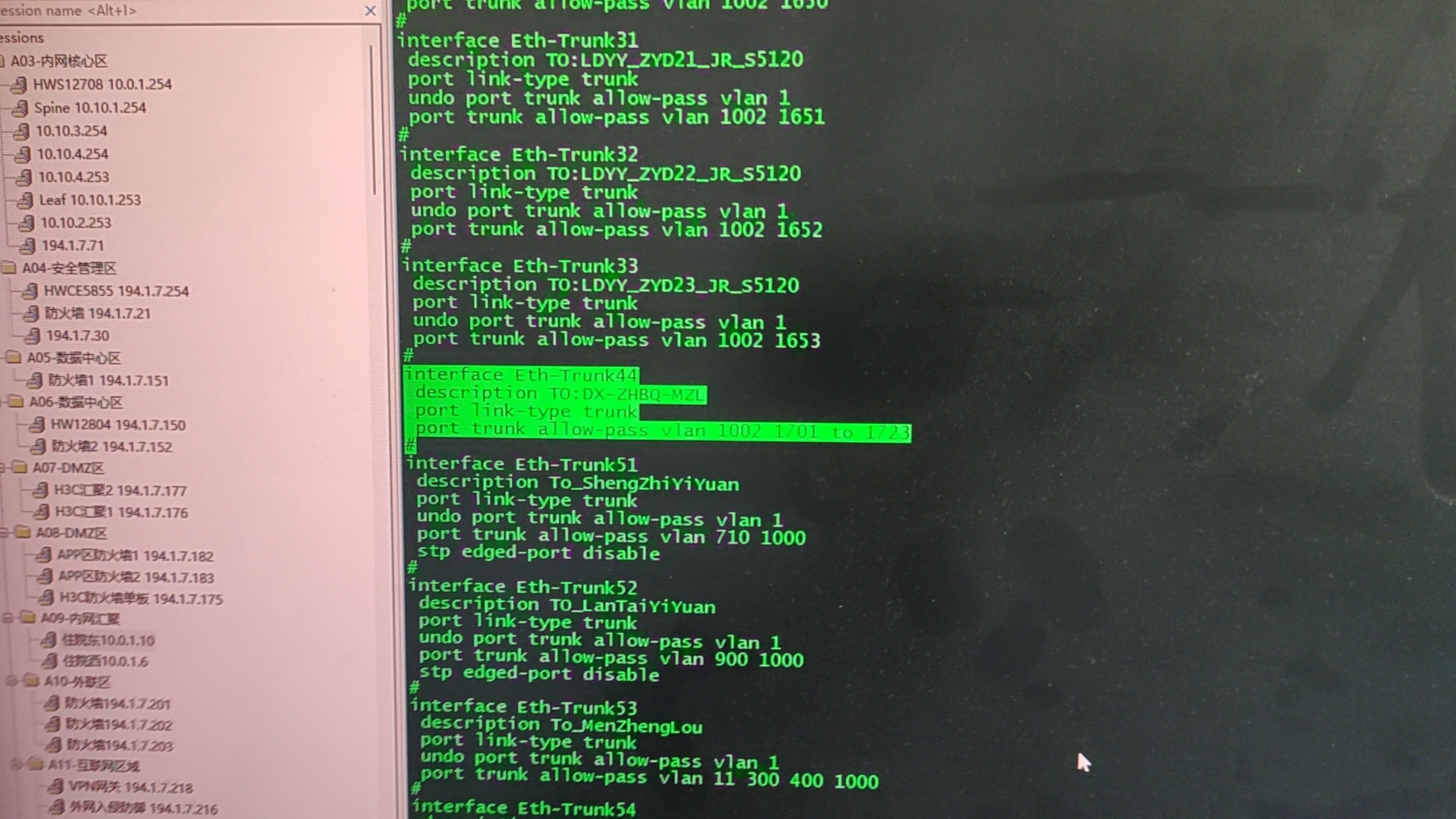

核心华为的汇聚华三,双链路做个聚合,上述图片是华为交换机的配置,我在华三交换机上做的静态链路他不通,后面吧华三的改成动态的也不通,不做聚合他就通了,但是会出现丢包,请问各位大佬做成链路聚合为啥不通,
华为没有配置ldap:
[HUAWEI]interface Eth-Trunk 44
[HUAWEI-Eth-Trunk1]mode lacp-dynamic

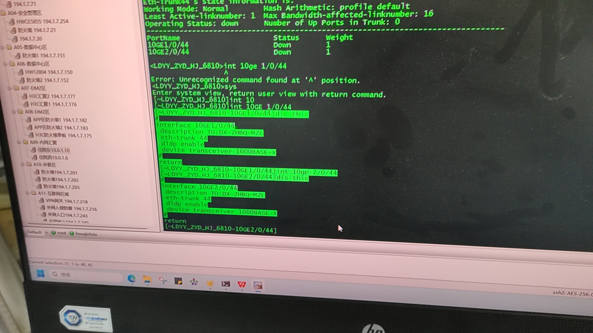

改成静态,关闭两端生成树试试
华三华为两端接口应该都是万兆,但是华为的改为了千兆的,检查是不是接口速率不匹配
看你华为的是device transceiver  1000BASE-X 修改为 device transceiver 10GBASE-FIBER
