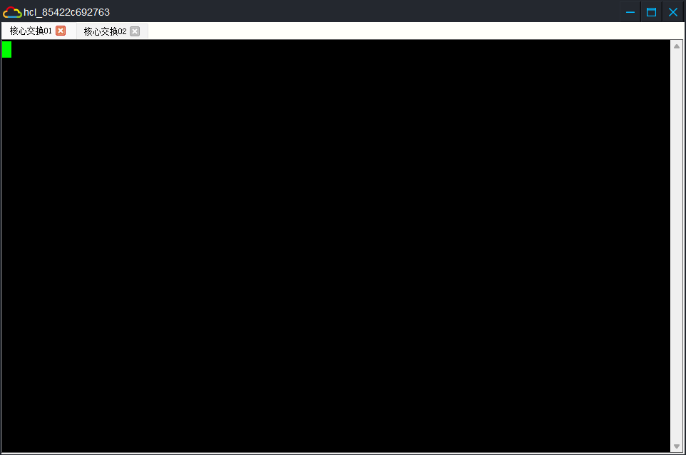

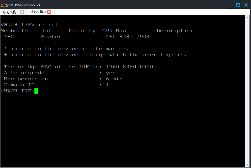

堆叠后的设备启动完就是IRF表只显示一个,另一个设备完全卡死无法输入任何内容
可以看到这些设备之前是已经堆叠成功了的,但是重启电脑之后就无法使用了,会不会是虚拟机的问题。而且若是我重新创建设备进行堆叠,在我配置完所有设置并且激活IRF端口后,从设备就会卡死而无法自启动导致堆叠失败。

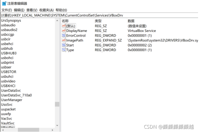

对了补充一条信息,最开始我安装完这个软件之后我的HCL设备全都显示启动失败,后来查阅资料发现是虚拟机的问题,我将计算机\HKEY_LOCAL_MACHINE\SYSTEM\CurrentControlSet\Services\VBoxDrv的start改为2之后就可以运行了,具体原理不清楚。

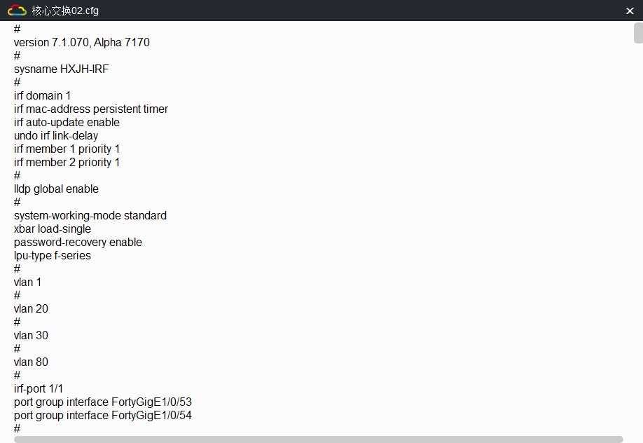

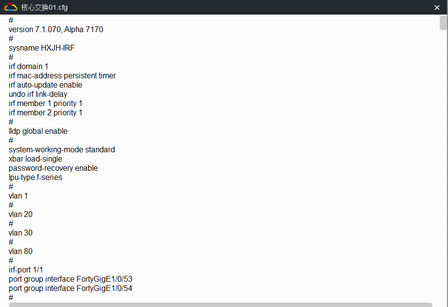

IRF-Port配置错误。鉴定完毕。重新看一下手册吧
PS:建议按照手册配置完毕后保存,两台设备的irf连接线等保存后再连接。
端口配置没有出错哦,分别是1/1 和 2/2 而且这个工程文件在别人的电脑上是可以正常跑通的,而到我的电脑上就不行了

重装下虚拟机试试吧
重装过好几次了没用

重装过好几次了没用
