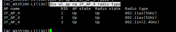

三频的AP radio 1 和radio 2 是5G ,radio 3 是2.4G,查看方式:
dis wl ap na 2F_AP_4 radio type    //2F_AP_4是你的AP名称
