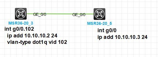

子接口和普通接口间互通
求助,这样相连可以通吗?模拟器不行,华为的也不行。是不是中间还需要加设备
粉丝:3人 关注:0人
不能通,子接口的目的是识别vlan标签的,两个路由器就直接三层口配地址互通即可
粉丝:44人 关注:0人
子接口是带vlan标签的,你想象下,只有一端带vlan 另一端没带,能通吗,就好理解了
粉丝:32人 关注:11人
https://www.h3c.com/cn/d_202306/1865461_30005_0.htm#_Toc132725845
把命令改一下,vid 102改成untagged。
zhiliao_9NC7ol 知了小白
右边的g0/0口打trunk 然后创建vlanif102配上ip就可以通了
