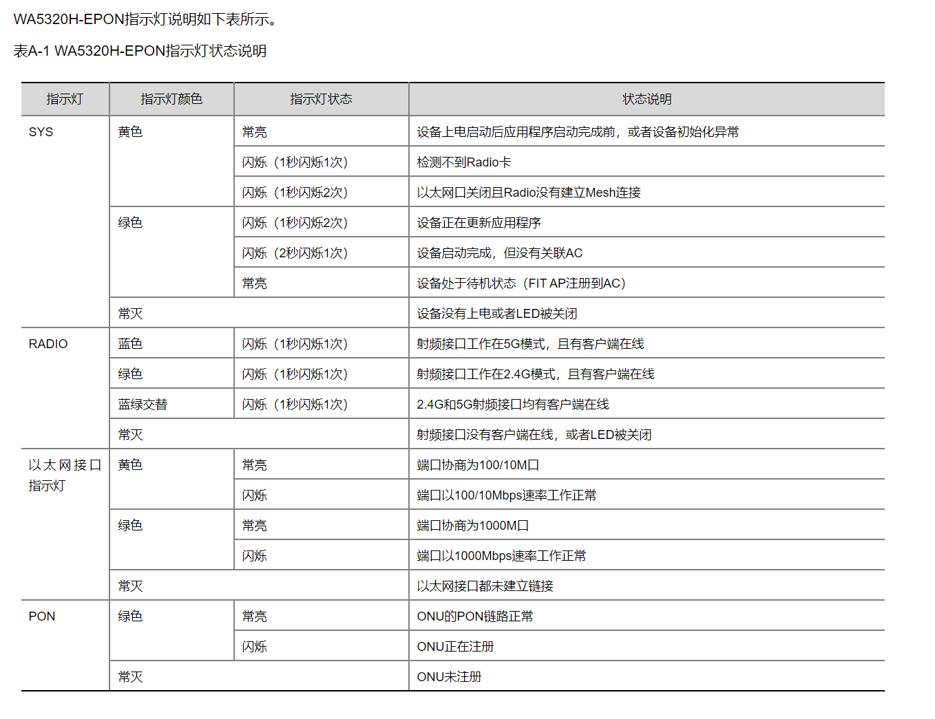

WA5320-EPON的指示灯的含义是什么呀?有大佬知道吗?
5320H-EPON吧
表A-1 WA5320H-EPON指示灯状态说明
指示灯
指示灯颜色
指示灯状态
状态说明
SYS
黄色
常亮
设备上电启动后应用程序启动完成前,或者设备初始化异常
闪烁(1秒闪烁1次)
检测不到Radio卡
闪烁(1秒闪烁2次)
以太网口关闭且Radio没有建立Mesh连接
绿色
闪烁(1秒闪烁2次)
设备正在更新应用程序
闪烁(2秒闪烁1次)
设备启动完成,但没有关联AC
常亮
设备处于待机状态(FIT AP注册到AC)
常灭
设备没有上电或者LED被关闭
RADIO
蓝色
闪烁(1秒闪烁1次)
射频接口工作在5G模式,且有客户端在线
绿色
闪烁(1秒闪烁1次)
射频接口工作在2.4G模式,且有客户端在线
蓝绿交替
闪烁(1秒闪烁1次)
2.4G和5G射频接口均有客户端在线
常灭
射频接口没有客户端在线,或者LED被关闭
以太网接口指示灯
黄色
常亮
端口协商为100/10M口
闪烁
端口以100/10Mbps速率工作正常
绿色
常亮
端口协商为1000M口
闪烁
端口以1000Mbps速率工作正常
常灭
以太网接口都未建立链接
PON
绿色
常亮
ONU的PON链路正常
闪烁
ONU正在注册
常灭
ONU未注册
粉丝:105人 关注:1人
WA5320H-EPON指示灯说明如下表所示。
指示灯
指示灯颜色
指示灯状态
状态说明
SYS
黄色
常亮
闪烁(1秒闪烁1次)
检测不到Radio卡
闪烁(1秒闪烁2次)
绿色
闪烁(1秒闪烁2次)
设备正在更新应用程序
闪烁(2秒闪烁1次)
设备启动完成,但没有关联AC
常亮
常灭
设备没有上电或者LED被关闭
RADIO
蓝色
闪烁(1秒闪烁1次)
射频接口工作在5G模式,且有客户端在线
绿色
闪烁(1秒闪烁1次)
蓝绿交替
闪烁(1秒闪烁1次)
2.4G和5G射频接口均有客户端在线
常灭
以太网接口指示灯
黄色
常亮
端口协商为100/10M口
闪烁
端口以100/10Mbps速率工作正常
绿色
常亮
端口协商为1000M口
闪烁
端口以1000Mbps速率工作正常
常灭
以太网接口都未建立链接
PON
绿色
常亮
ONU的PON链路正常
闪烁
ONU正在注册
常灭
ONU未注册
